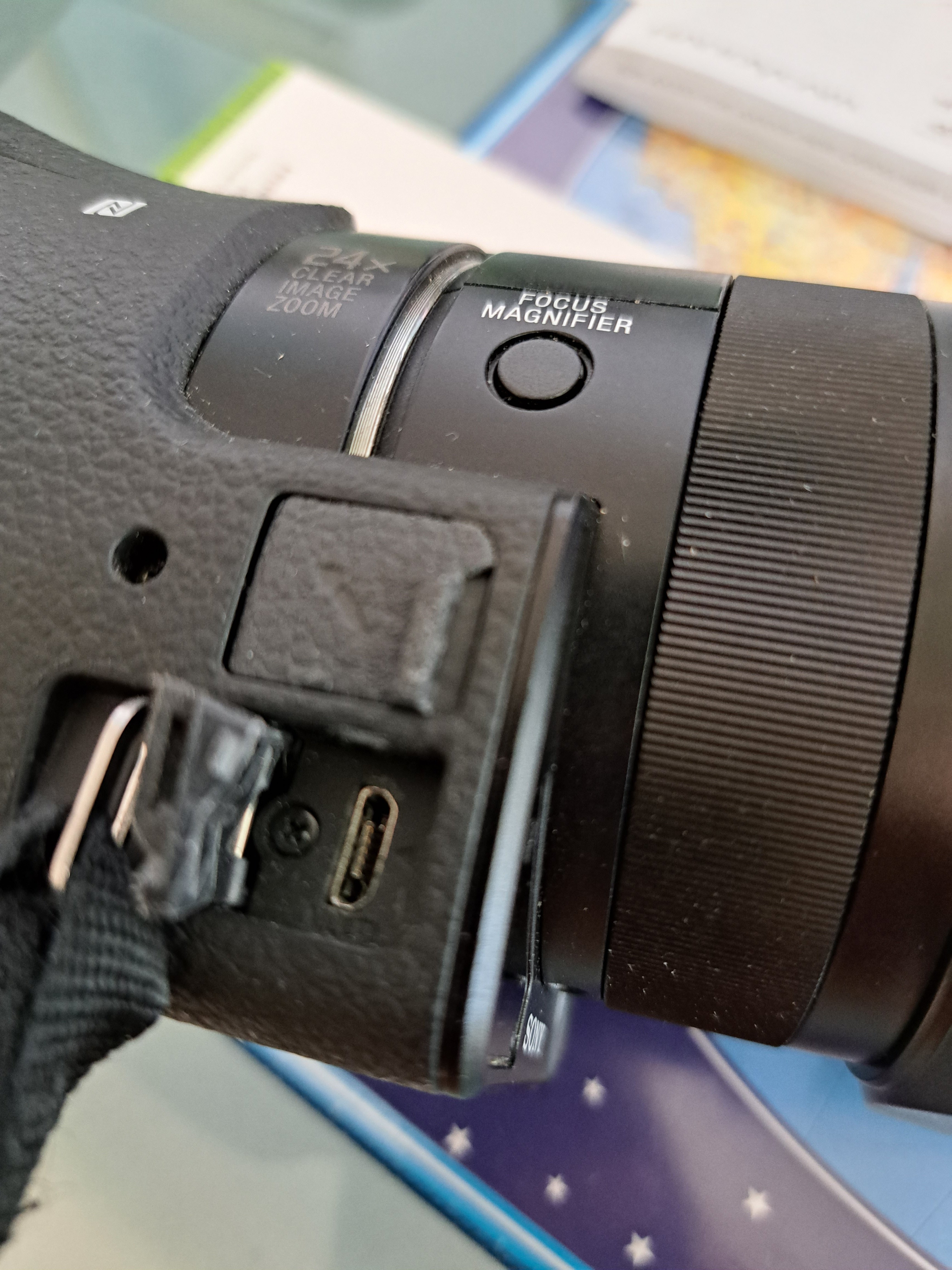

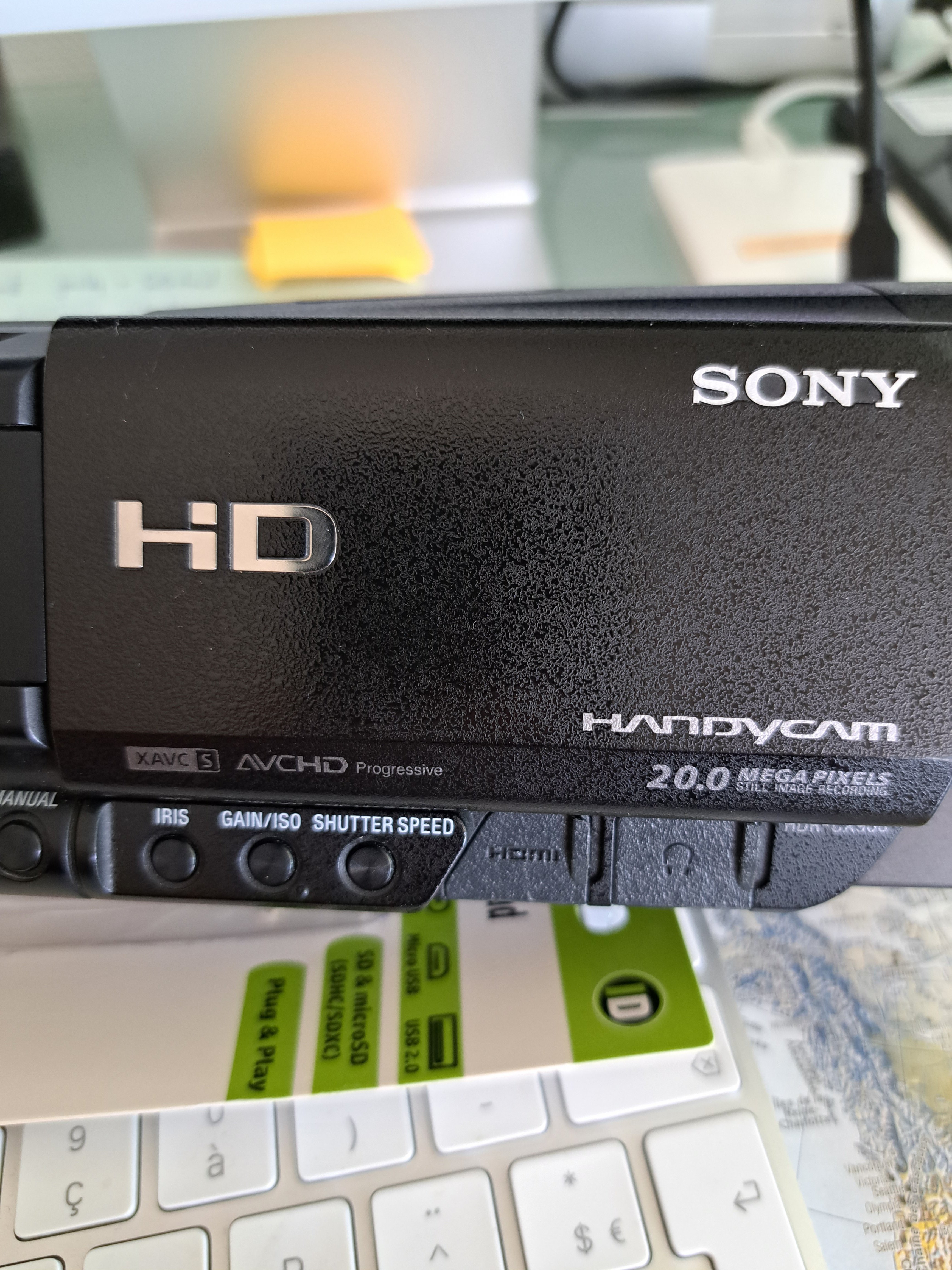

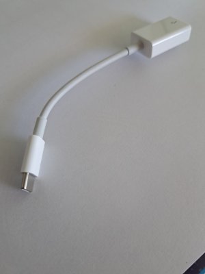

    je dispose depuis peu d'un Mac M1, on viens de me donner une caméra 4K , sur cette caméra j'ai une sortie usb avec (fourni ) un cordon qui se branche sur cette connectique ( photo ) et à l'autre bout de ce cordon une usb , sur cet usb je met une cordon adaptateur pour brancher sur ma sortie usb du Mac M1.
    quand je lance Final Cut Pro - Importation ma caméra ne se voit pas, par contre sur celle ci on me dit bien que ma connexion USB est ok.
    je joins 3 photos( caméra , sortie usb, et cordon adaptateur )

    - c'est quoi exactement ce "cordon adaptateur" ? Sur le cordon de la photo, on voit d'un côté une prise mâle usb-c mais à l'autre bout ? Il semble que ce soit une prise femelle...USB-A.
    Pourquoi ne pas utiliser tout simplement un seul cordon usb-c/usb-c ?

    ;) Sony HDR-CX900 (2015)
    simplement HD pas 4K
    Prise Mini HDMI pour visualisation externe dont téléviseurs
    PlayMemories Home est nécessaire pour importer des films XAVC S ou AVCHD sur votre ordinateur.
    Si non transfert classique par la carte mémoire
    >>>> https://www.sony.com/electronics/support/res/manuals/4534/45346512M.pdf
    >>>> https://www.sony.com/electronics/support/res/manuals/Z014/Z014088111.PDF

    attention, c'est bien une prise usb, mais une prise speciale (multi) qui fait aussi d'autres fonctions (comme la telecommande et une sortie video).
    A cet effet la prise a 15 pins au lieu des 5 qu'on trouve generalement sur une micro USB.
    Je ne pense pas qu'on puisse transferer la video en live avec ca, mais on doit pouvoir utiliser la camera comme lecteur de carte SD, ce qui n'est pas forcement efficace si on a un lecteur de carte SD sur le PC ou si on a un lecteur externe en USB3 qui sera plus rapide.
    les cables usb-c vers micro usb sont pas tellement courant, d'ou la présence de l'adapteur.
    Il est possible qu'il faille mette la camera en mode lecture et pas en mode camera pour avoir accès a la carte SD depuis le port USB.
    Il est aussi possible qu'il y ait un menu dans la camera pour gerer ce que fait l'usb (par exemple mode webcam ou mode stockage)

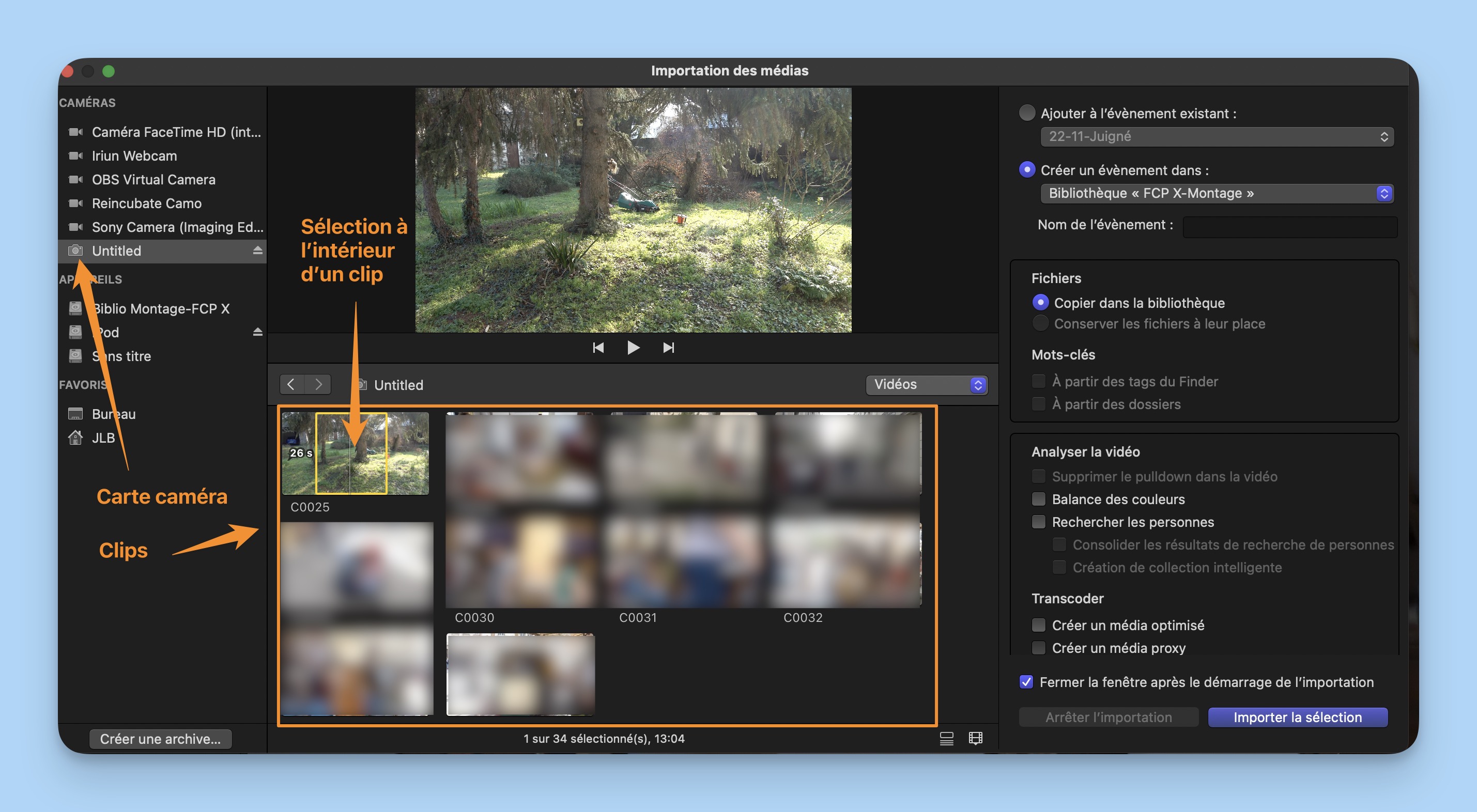

    Non, en principe ce n'est pas normal.
    Une fois la carte montée dans le Finder, tu devrais dans la fenêtre d'importation de FCP X pouvoir naviguer vers celle-ci, de la sélectionner puis de là, voir et jouer les clips, sélectionner ceux à importer ou effectuer des sélections simples ou multiples des parties de clip que tu souhaites importer (ces sélections se faisant sans ré-encodage).
