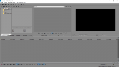

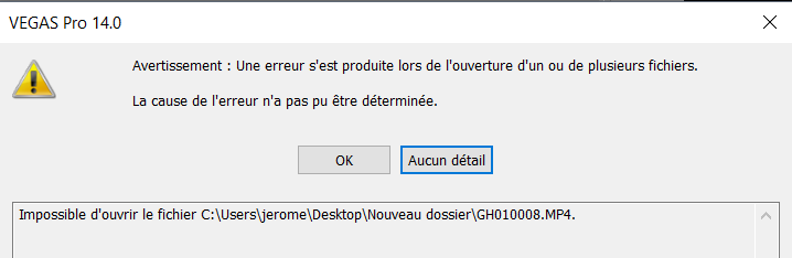

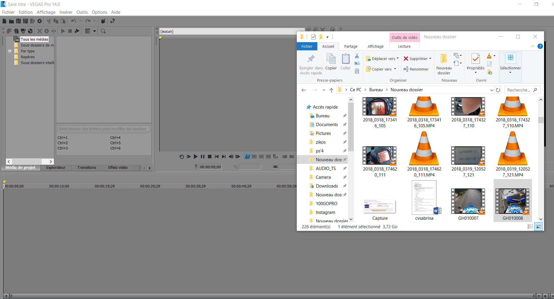

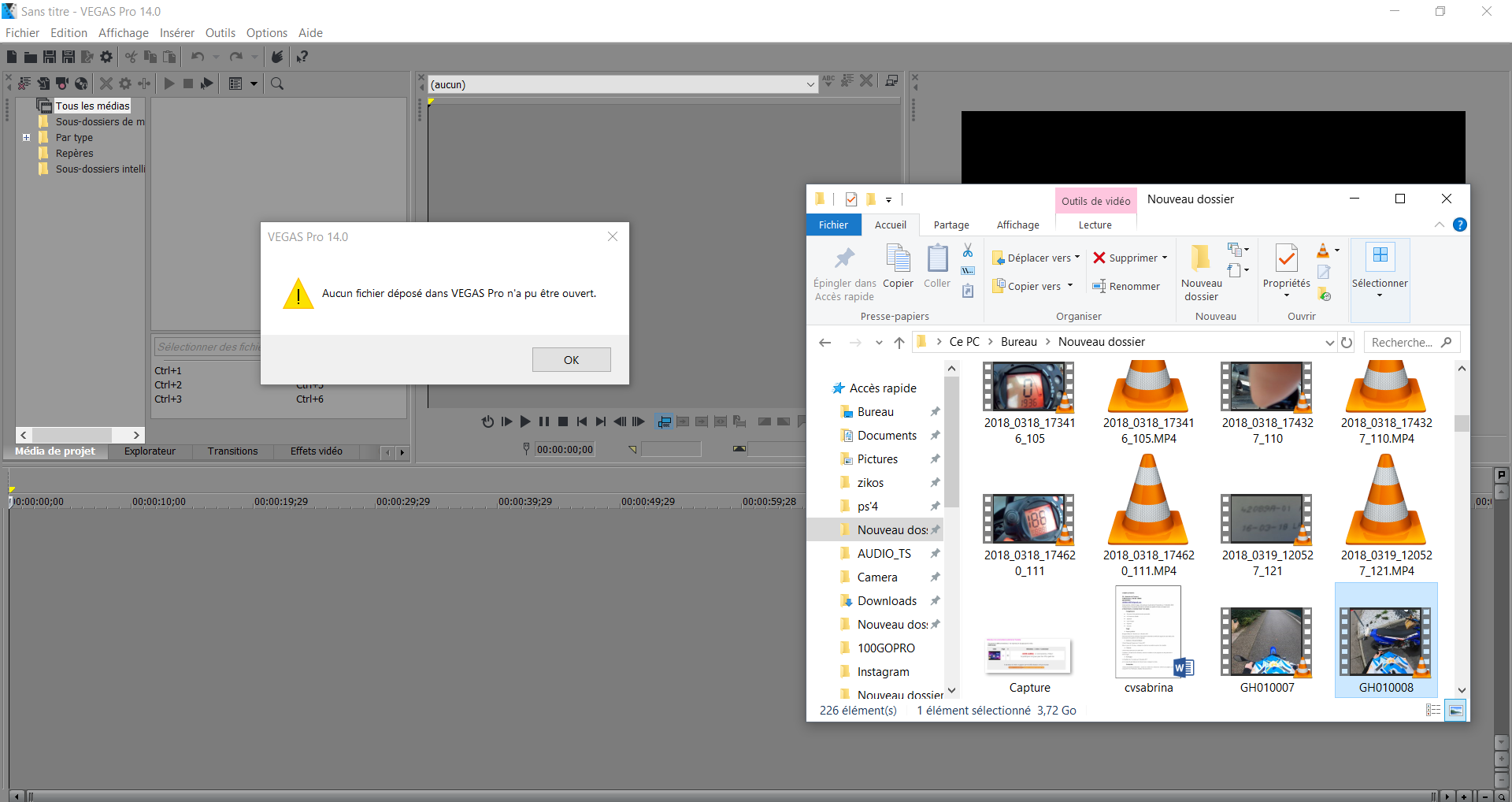

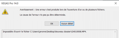

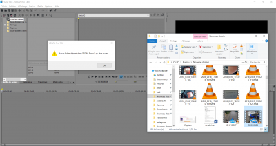

    Bonjours !

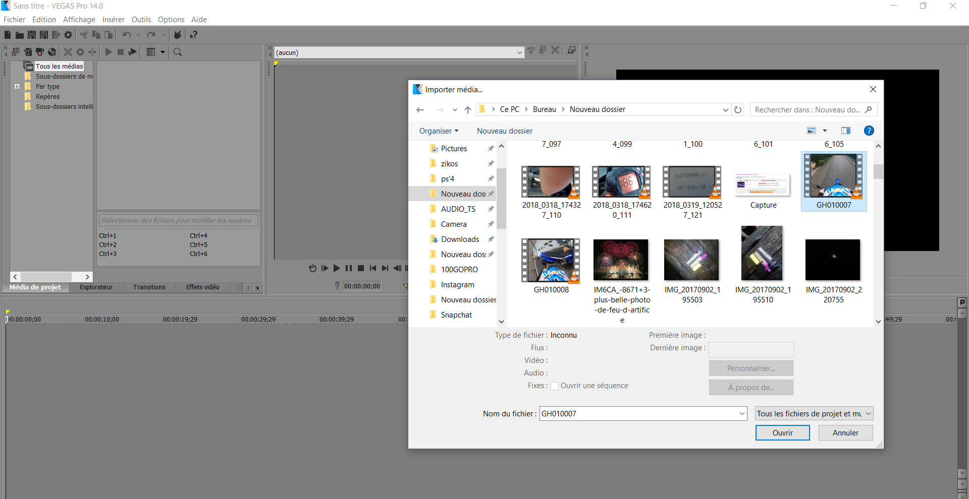

    Je viens d'acheter la Gopro Héro 7 Black .
    J'ai fait une vidéo pour ma chaîne YouTube ..
    Donc j'ai voulu faire le montage comme d'habitude .
    A partir de la rien change a mon ancienne Gopro .

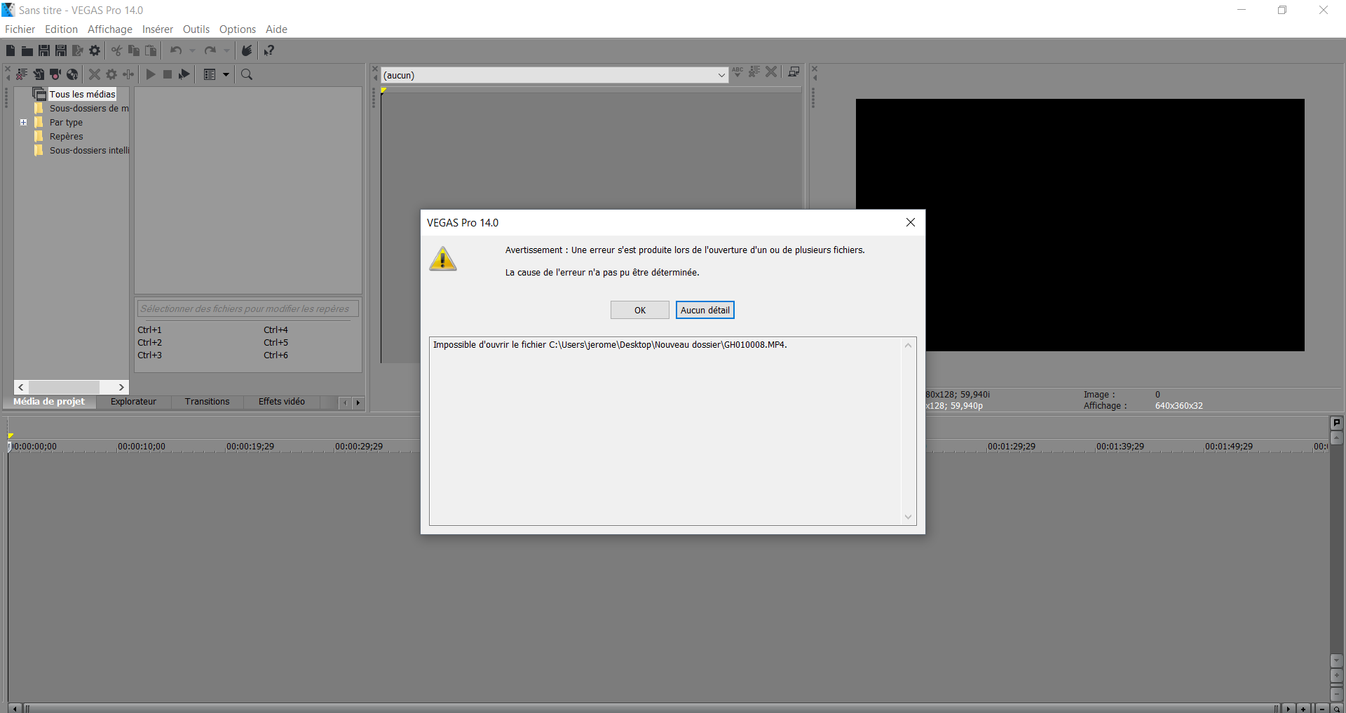

    Quand j'ai voulu transférer les vidéo de la Gopro .
    Et j'ai pas pu faire le montage .
    Car les vidéo ne voulait pas se mettre ..
    Sa ma mit une erreur ..
    Les photo juste en dessous !
    Aider moi s'il vous plait !
    J'ai essayer de glisser les fichiers
    Et de les chercher directement du logiciel ..
    Rien ne marche !

    Si tu as utilisé le codec hevc, c'est normal. Vegas 14 ne le supporte pas. Tu peux t'en assurer en utilisant l'utilitaire mediainfo sur tes fichiers vidéo.
    Le cas échéant, transcode en Cineform (l application gopro le faisait), ou XACV-I par exemple.

    Il faut convertit les fichiers en H264 ou Cineform avec un utilitaire adéquat.
