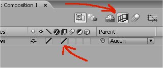

    EDIT: nouveau test dans AE. Je crois que je viens de trouver l'astuce !! :)
    Il faut que tu interprètes ton métrage avec trame inférieure en premier, que tu coches la case conserver les contours comme tu le faisais, mais que tu actives l'interpolation d'images aussi !
    Je te mets une petite capture d'écran pour te montrer où c'est dans la timeline (tu coches 2 fois pour avoir une qualité optimale la case correspondante dans la ligne de ton calque et tu penses surtout à cocher l'option dans le haut de la fenêtre de timeline !).
    J'espère que ça règle ton problème, coup-ci !! :D

    Ah la y'a du mieux quand même... Bon on en est pas encore au niveau que j'esperais, genre sous VLC je peux la mettre en plein écran sans une seule marche de pixel qui apparaît ! Alors que là entre 100% et 200% la différence est bien nette et c'est vraiment laid (voir capture ci dessous)....
