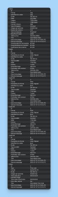

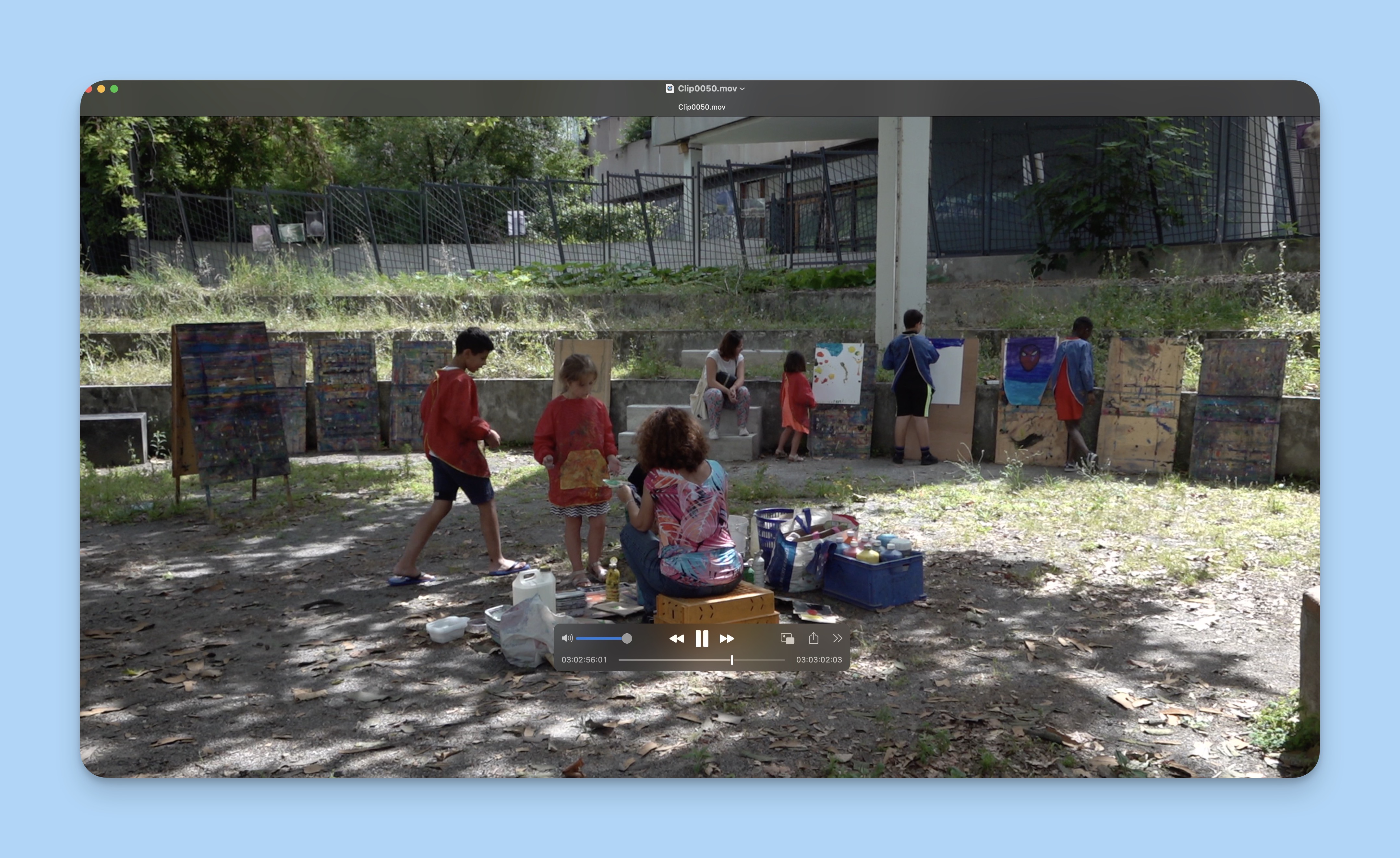

    J'ai peut-être raté quelque chose, mais le clip mis au téléchargement par ThomasB4 dans son intervention #18 se lit chez moi avec QuickTime Player sans problème :
    Caractéristiques MediaInfo :
    FCP X le prend sans problème.
    Effectivement le codec xalg est curieux et semble provenir selon Media Info d'une caméra Sony PXW-Z90V.

    J'ai juste voulu démontrer qu'il s'agissait d'un codec Sony et non pas comme cela a été prétendu 'le terme xalg semble etre un code generique (qu'utilise apple juste pour emmerder) un codec qu'utiliserait Apple…
    Et qui, si l'on fait des recherches a pu poser problème d'importation dans certaines appli de montage.
    Concernant le mp4 proposé par caraibe ;-) il y a perte de l'audio PCM et notamment de 2 pistes sur 4.
    Je ne sais pas si ceci est important pour l'intéressé mais le mieux pour préserver notamment l'audio initial serait un ré-encodage en ProRes LT avec Shutter Encoder.

    Le fichier original, c'est de l'XAVC à 50 Mbits/s en 10 bits. Ton fichier, c'est du h264 à 5 Mbits/s en 8 bits. Donc au contraire, il y a même une belle dégradation.
