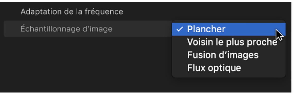

    FCP X propose plusieurs dispositifs d'adaptation des fréquences d'images selon les cas :
    Reporte toi à l'aide, rubrique 'Choix d'une méthode d'adaptation de la fréquence d'images'
    et essaie ce qui semble le mieux convenir à ton cas…:)

    J'ai essayé de modifier l'adaptation de la fréquences d'images (plancher, voisin etc...) mais cela ne change pas grand chose, le décalage est plus important que les petites modifications que cela apporte.

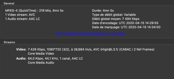

    Alors effectivement, le fichier en question semble de fréquence variable d'après Medialinfo (voici une capture d'écran. Je glisse toutes les infos en bas du post) Capture d’écran 2020-04-22 à 09.28.01.png
    Explication de mon "Motion Process": j'ai 2 fichiers (un vidéo en 30fps et un audio en mp3, lesquels sont au même tempo et donc synchronisés pour fonctionner l'un avec l'autre). Quand je les importe dans mon projet FCPX en 29,97, le fichier vidéo se décale au fur et à mesure. Mais si je les importe dans un projet Motion (également en 29,97), il n'y a pas ce décalage. Donc j'exporte ma vidéo depuis Motion en M4V (et non pas mkv, dslé...) . Et je me retrouve avec un nouveau fichier vidéo en 29,97 que je peux importer dans FCPX sans que la durée n'en soit altérée.
    Ce qui m'étonne c'est que, pas plus tard qu'avant-hier j'ai utilisé d'autres rush de format identique à 30fps (avec fréquence variable aussi visiblement) dans un autre projet FCPX à 29,97 sans avoir le même problème....
    Et pour le coup comment fait-on pour transcoder les clips à fréquence d'images variables en 'Media optimisés'?
    Le détail du fichier:
    Format : MPEG-4
    Profil du format : QuickTime
    Identifiant du codec : qt 0000.00 (qt )
    Taille du fichier : 219 Mio
    Durée : 4mn 5s
    Type de débit global : Variable
    Débit global moyen : 7 494 Kbps
    Date d'encodage : UTC 2020-04-15 14:29:55
    Date de marquage : UTC 2020-04-15 14:34:00
    Bibliothèque utilisée : Apple QuickTime
    Vidéo
    Format : AVC
    Format/Info : Advanced Video Codec
    Profil du format : High@L3.1
    Paramètres du format : CABAC / 2 Ref Frames
    Paramètres du format, CABAC : Oui
    Paramètres du format, RefFrames : 2 images
    Paramètres du format, GOP : M=2, N=30
    Identifiant du codec : avc1
    Identifiant du codec/Info : Advanced Video Coding
    Durée : 4mn 5s
    Type de débit : Variable
    Débit : 7 426 Kbps
    Débit maximum : 768 Kbps
    Largeur : 1 080 pixels
    Hauteur : 720 pixels
    Format à l'écran : 3/2
    Type d'images/s : Variable
    Images par seconde : 28,684 Im/s
    Images/s mini : 10,000 Im/s
    Images/s maxi : 30,000 Im/s
    Espace de couleurs : YUV
    Sous-échantillonnage de la chrominance : 4:2:0
    Profondeur des couleurs : 8 bits
    Type de balayage : Progressif
    Bits/(Pixel*Image) : 0.333
    Taille du flux : 217 Mio (99%)
    Titre : Core Media Video
    Gamme de couleurs : Limited
    Coordonnées de chromaticité : BT.709
    Caractéristiques du transfert : BT.709
    Coefficients de la matrice : BT.709
    Codec configuration box : avcC
    Audio
    Format : AAC LC
    Format/Info : Advanced Audio Codec Low Complexity
    Identifiant du codec : mp4a-40-2
    Durée : 4mn 5s
    Durée de la source duration : 4mn 5s
    Type de débit : Constant
    Débit : 64,0 Kbps
    Canaux : 1 canal
    Channel layout : C
    Echantillonnage : 44,1 KHz
    Images par seconde : 43,066 Im/s (1024 SPF)
    Mode de compression : Avec perte
    Taille du flux : 1,87 Mio (1%)
    Taille du flux source : 1,87 Mio (1%)
    Titre : Core Media Audio

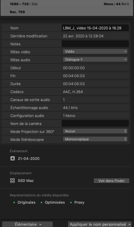

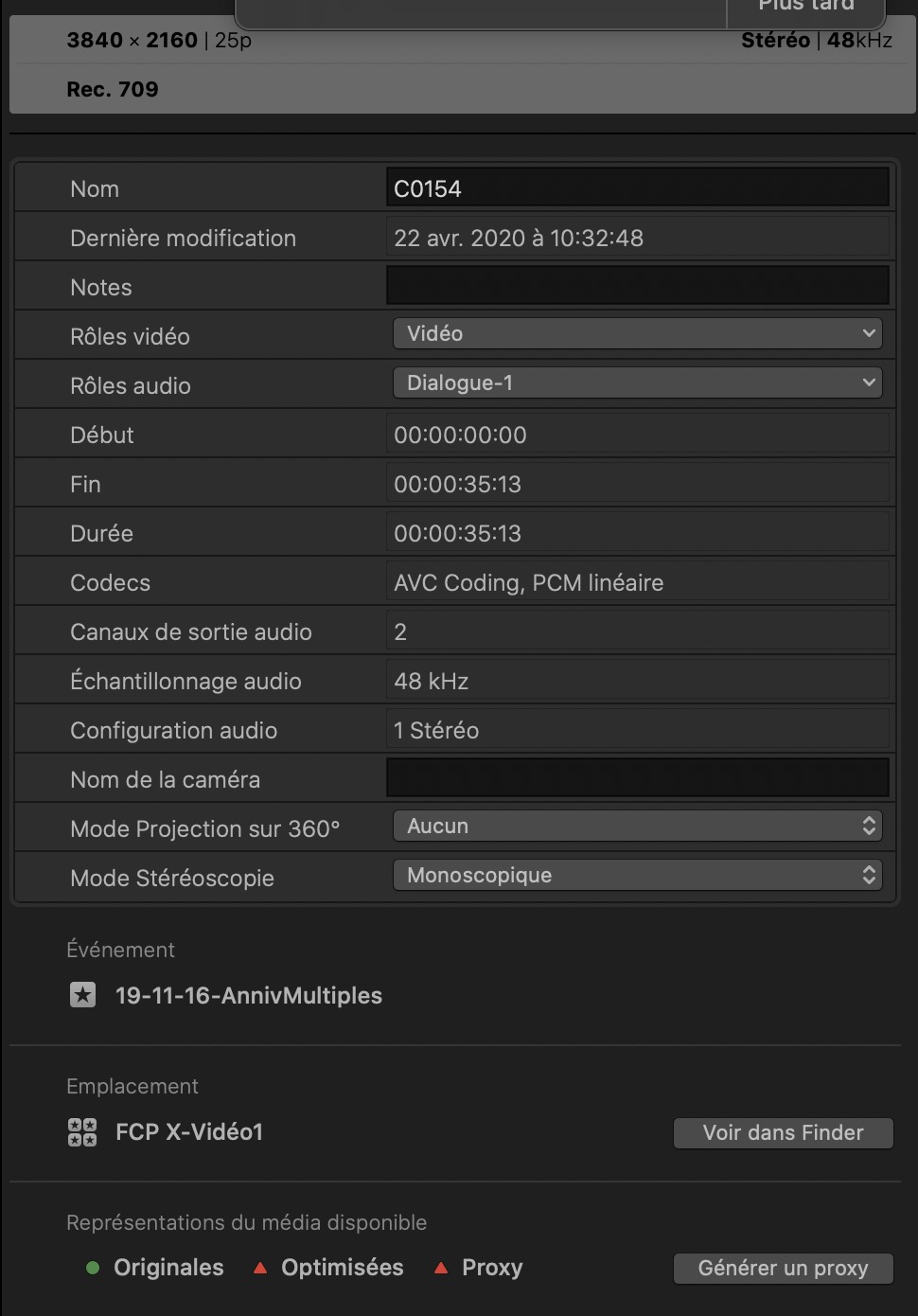

    Sauf que le souci est que les options de transcodages restent en grisé... et pour cause, (je n'avais pas fait le rapprochement), mais je laisse toujours cochées les cases médias optimisés et proxy lors de l'importation de médias (justement pour prévenir ce genre de problèmes).

    Pourrais-tu sélectionner un clip à fréquence d'images variable dans le navigateur d'Evénements et nous mettre la capture d'écran des informations de ce clip dans l'inspecteur, comme ci-après :

    Voici:

    Alors là, j'en mange mon chapeau, tes media sont bien présents en mode Optimisé et en mode proxy (en passant j'aimerais bien savoir pourquoi transcodes-tu dans les deux modes, y-a-t'il des raisons à cela ?).
    Ceci étant, comment se fait-il qu'il y ait des problèmes de synchro audio quand tes media sont en ProRes et à fréquence d'images fixe ?
    Il y a quelque chose qui m'échappe, mais je renonce à essayer de comprendre.
