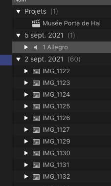

    Une question par curiosité. Je viens d'introduire une série de photos et videos pour faire un petit reportage et j'ai constaté que toute l'importation est marquée du petit triangle à gauche qui indique que la vidéo ou la photo a été utilisée dans la time-line du projet alors que rien n'était transféré dans cette time line.
    Si quelqu'un à une réponse merci, sinon c'est pas grave

    Merci cv21, ce sont les petites flèches à gauche du n° de fichier mais j'ai remarqué que cela n'était que sur les fichiers photos, pas sur les videos qui elles, ont ce signe quand je les importe dans la time-line. Ce n'est pas grave car quand je clic sur cette flèche je vois si le fichier est utilisé ou non.
    Cela ne me gène donc pas beaucoup mais je vais quand-même aller voir sur le lien que tu m'as donné, il n'est jamais trop tard pour apprendre

    Je viens de relire... la petite flèche n'a aucun lien avec les icônes d'alertes !
    Il s'agit bien de l'icône normale en mode de présentation liste avec des données associées (si l'on déplie la flèche cela permet de visualiser les mots clés, etc...).
    En clair, cette petite flèche apparaît si : effectivement si le plan est utilisé mais aussi si le plan est inutilisé mais des "clés manuelles ou automatiques" y sont associés.... Dans les préférences d'importation de FCP, vous avez peut-être coché dans importation : "recherche des personnes, consolider les résultats de recherche, ou autre. Du coup, le logiciel analyse l'image est y ajoute automatiquement des mots clés comme par exemple Plan élargi, deux personnes, etc...
    Pour les sous-titres automatiques, je connais mal tous les paramètres de facebook mais dans votre compte vous pouvez paramétrer la génération des sous-titres dans la partie video (style, automatique, etc... menu paramètres). En tant qu'utilisateur, l'option d'activation/désactivation des sous-titres est disponible.
