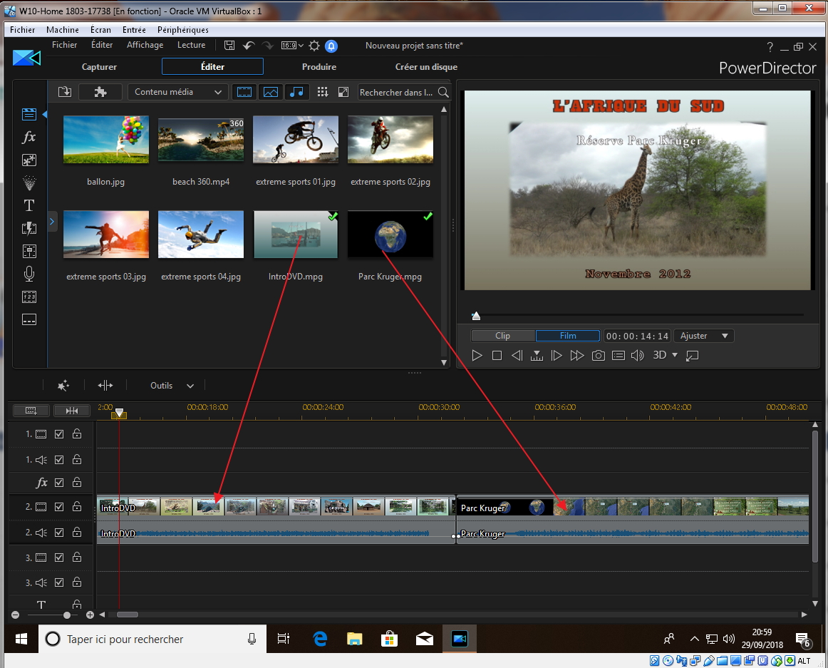

  9. asphalte19
  10. asphalte19
    (nb : PD 12 les lisait sans probleme donc AVANT cette date ! )
  11. bcauchy
    27 119
    +862 / 3 005 / -74
    Et ..? .... PD16 aussi, mais c'est une version achetée
