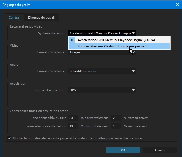

    Le problème es que pas tout le monde est concerné...Qu'est qu'il y a comme puce graphique dans ce Mac? Je ne connais pas Mac mais est-ce que tu as déjà essayé ceci?
  12. ogt
    Tous les fichiers en .MOV sont interprétés par QuickTime, que ce soit sur Mac ou PC, avec FinalCut ou Premiere (ou tout autre logiciel de montage)
    C'est QuickTime, dans tous les cas de figure qui décode le conteneur .MOV, et c'est donc peut être lui qui me semble le fautif,
    sinon, comme dit GCVMP, essayer de désactiver l'accélération graphique (il y a quelques problèmes connus entre Premiere et les cartes Mac, qui sont loin d'être standards !).

  14. Tvogfr
    Super merci ça semble marcher! Un grand merci à vous tous!
    Bonne soirée
  15. breaux
    +46 / 98 / -38
    4 180
    22
    2 899
    dis-nous ce que tu as fait pour que "ça marche" ?
