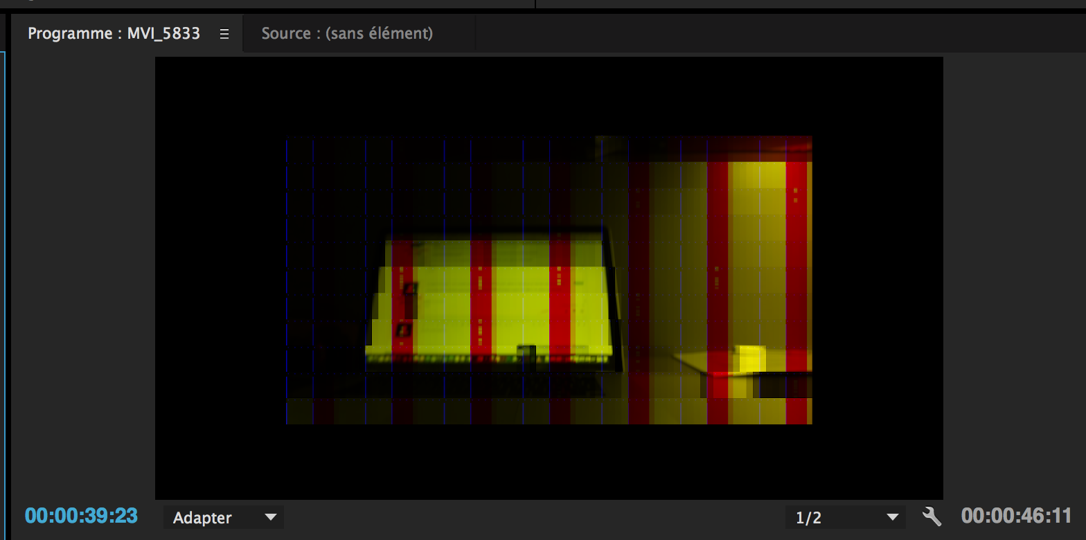

    Merci pour vos réponses, j'ai shooté rapidement deux courtes vidéo avec mon g1x. La première avec le mode auto video (5833) et la seconde avec le mode video iFrame de l'appareil. Aucune ne marche lors de l'importation première cc.
    https://mega.nz/#!pZgWUYSI!WqDjMZijSR0Gujo_-oCbDBxdpS7mMz5SrdQSxgU8dA8
    https://mega.nz/#!JEZ1mAxL!1iDVeM_1u6RsfXHdbw_BRwkZKFF5HvoPnSBDroS5ZeQ
    Pour info voila ce que ça donne dans la fenêtre d'aperçu lorsque je fais pause (et ce que je retrouve tout le long de la video après exportation!) :
    Pour répondre à @breaux, oui toutes les mises à jour ont été effectuées sur mon mac... rien à signaler dans le mac app store. Et moi toutes mes vidéos semblent affectés puisque que je shoot avec le Mark3 ou le G1X j'ai le même format qui sort... :(

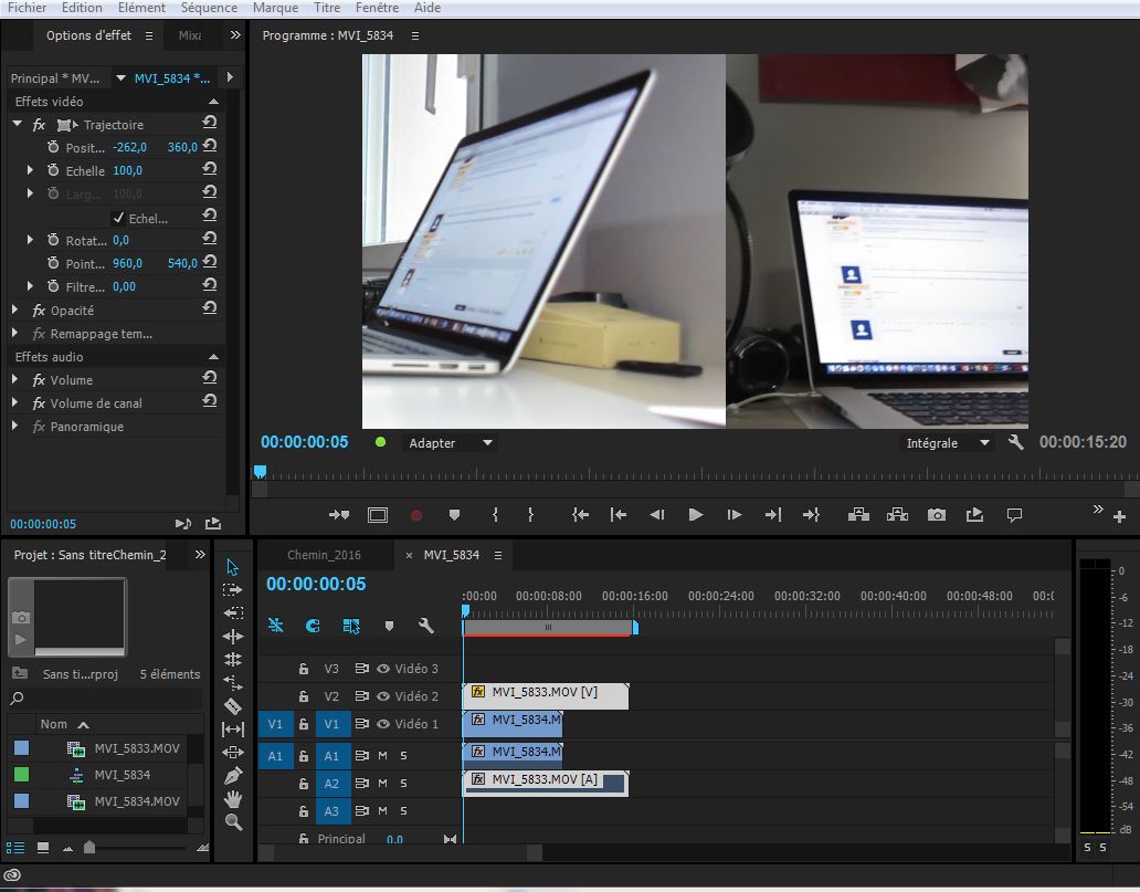

    J'ai téléchargé et importé ces 2 fichiers sans aucun problème dans Premiere Pro CC2015.2, sur PC.
    Et en plus aucun défaut constaté quand on les visualise. (voir image splittée des 2 clips)
    - le premier est en 23, 076 i/s, le second en 29,97 i/s (sur la même timeline en 23,076)
    Comme JLB21 je mettrais la carte graphique en cause.
