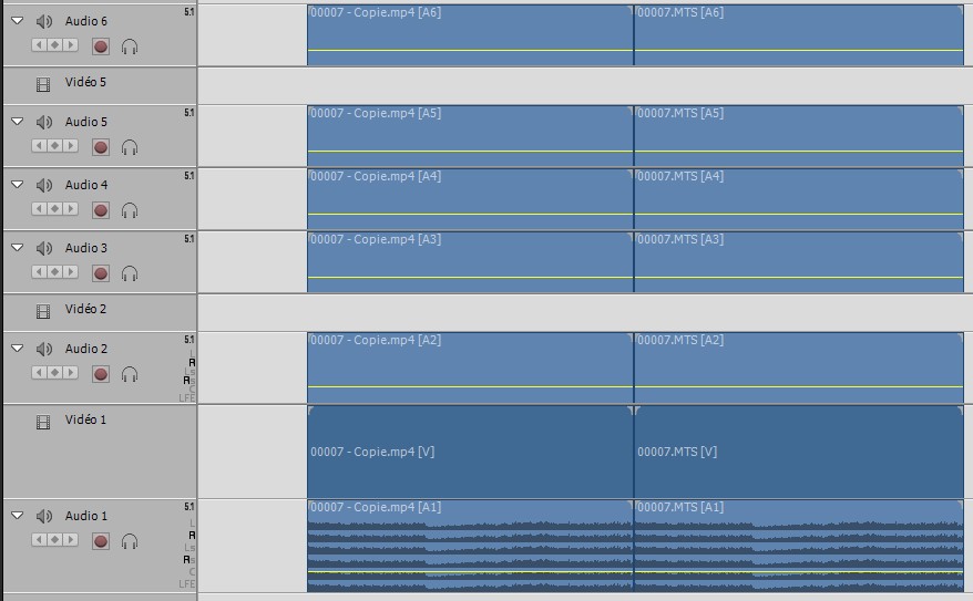

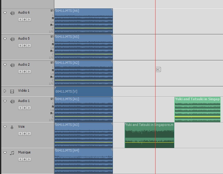

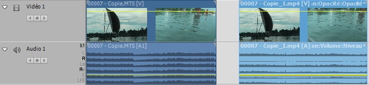

    J'ai un de gestion de l'audio 5.1 sous PE21
    Mes fichiers video/audio sont les .MTS tournés avec mon camescope en AVCHD en full HD et audio 5.1.
    Je suis sous W10 PE21. Je crée un montage PE en audio 5.1, qui me crée donc une piste video HD et une piste Audio1 5.1 en plus de la piste Musique et Voix en stéréo.
    Lorsque j'importe mes fichier MTS dans la timeline, plutôt que de simplement mettre la piste audio de mon MTS sur la piste Audio1, PE1 copie la piste audio du MTS non seulement sur la piste Audio1, mais aussi sur la piste Voix et sur la piste Musique, et en plus, il crée 3 autres pistes audio 5.1 (Audio 2, Audio 5 et Audio 6) dans lesquelles il copie aussi la piste audio de mon MTS
    Bref, plutôt que d'avoir simplement le fichier audio de mon MTS sur une seule piste audio 5.1, il est sur 4 pistes 5.1 et 2 pistes stéréo (cf. capture écran, à gauche en bleu)
    A noter que je n'ai pas le même problème lorsque j'insère un fichier audio stéréo qui ne se copie que sur une seule piste (cf. capture écran, à droite en vert).
    Merci de votre aide.

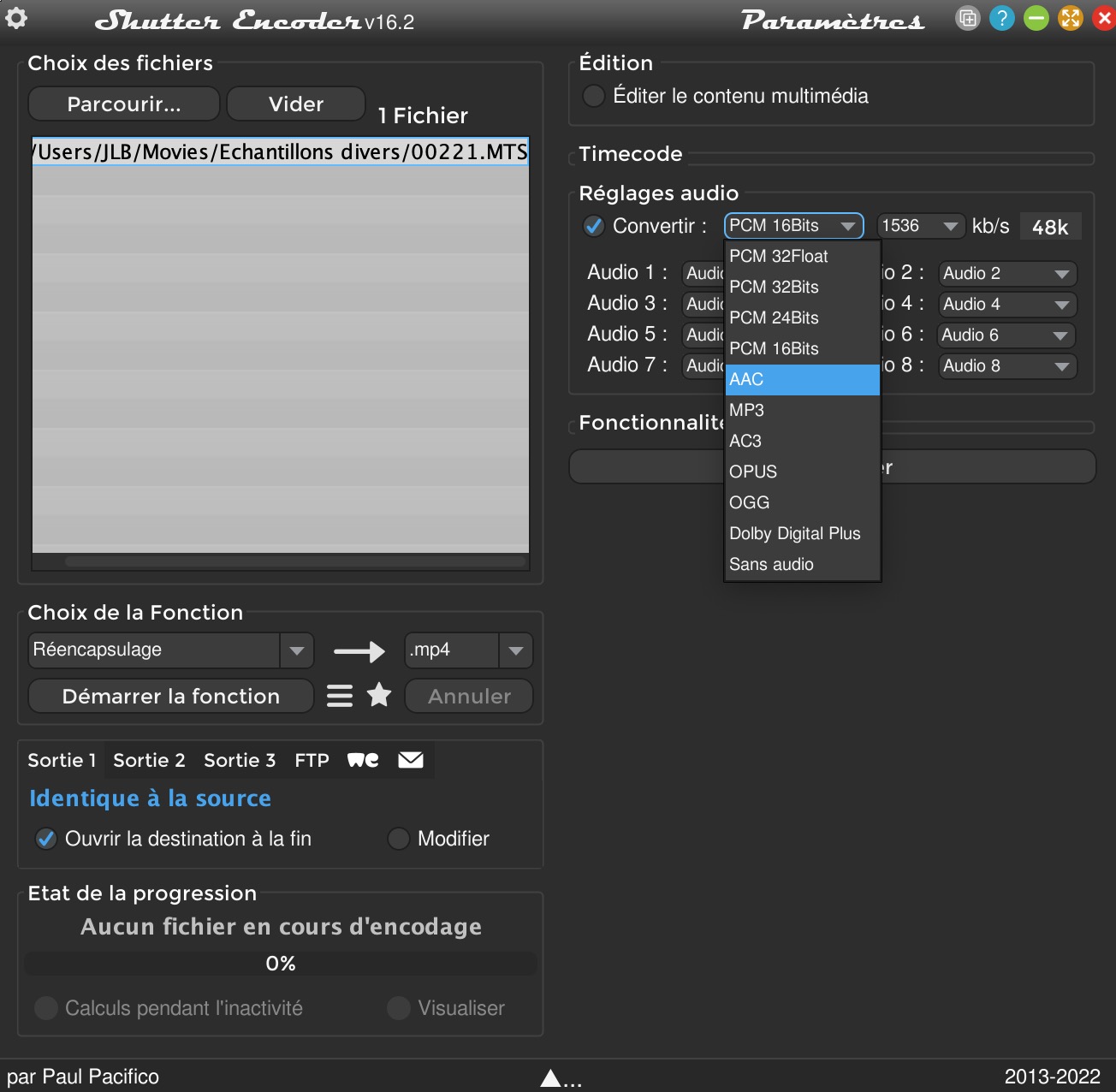

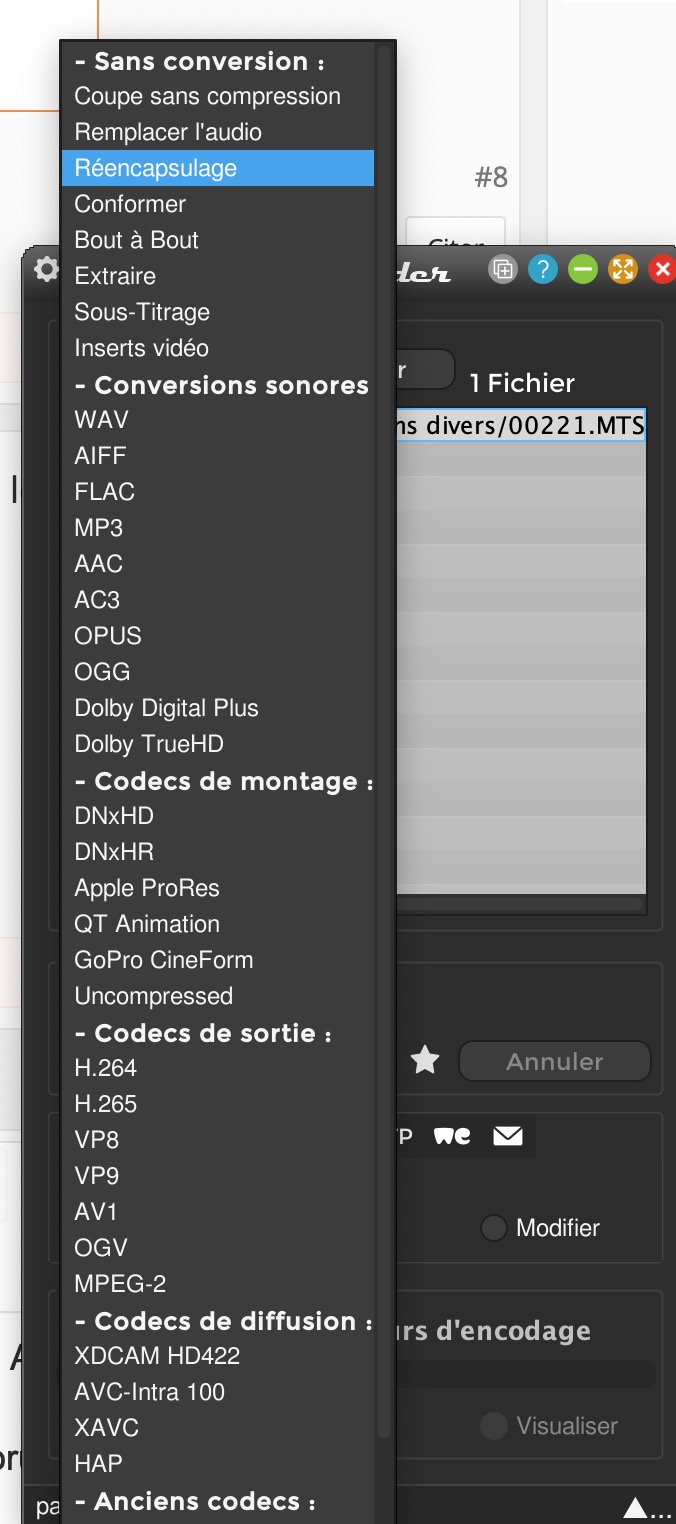

  7. JLB21
    5 800
    60
    3 036
    +167 / 361 / -12
    Dans ce cas, ne surtout pas utiliser Handbrake (qui oblige un ré-encodage vidéo), il suffit de ré-encapsuler en mp4 avec Shutter Encoder, vidéo intouchée, audio en AAC.
    C'est quasiment instantané.;-)

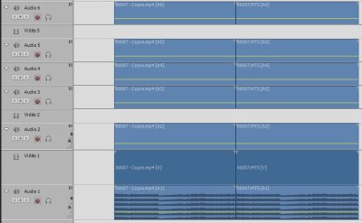

  8. olivier31
    205
    J'ai réussi à convertir en mp4 avec Shutter encoder, mais cela ne résout nullement le problème.
    Cf. image jointe, mon fichier 7.MTS à droite qui s'incorpore avec l'audio sur 6 voix, et le fichier sortie de Shutter encoder 7copie.mp4 qui est également incorporé sur 6 voix audio, et pas sur une seul voix audio 5.1

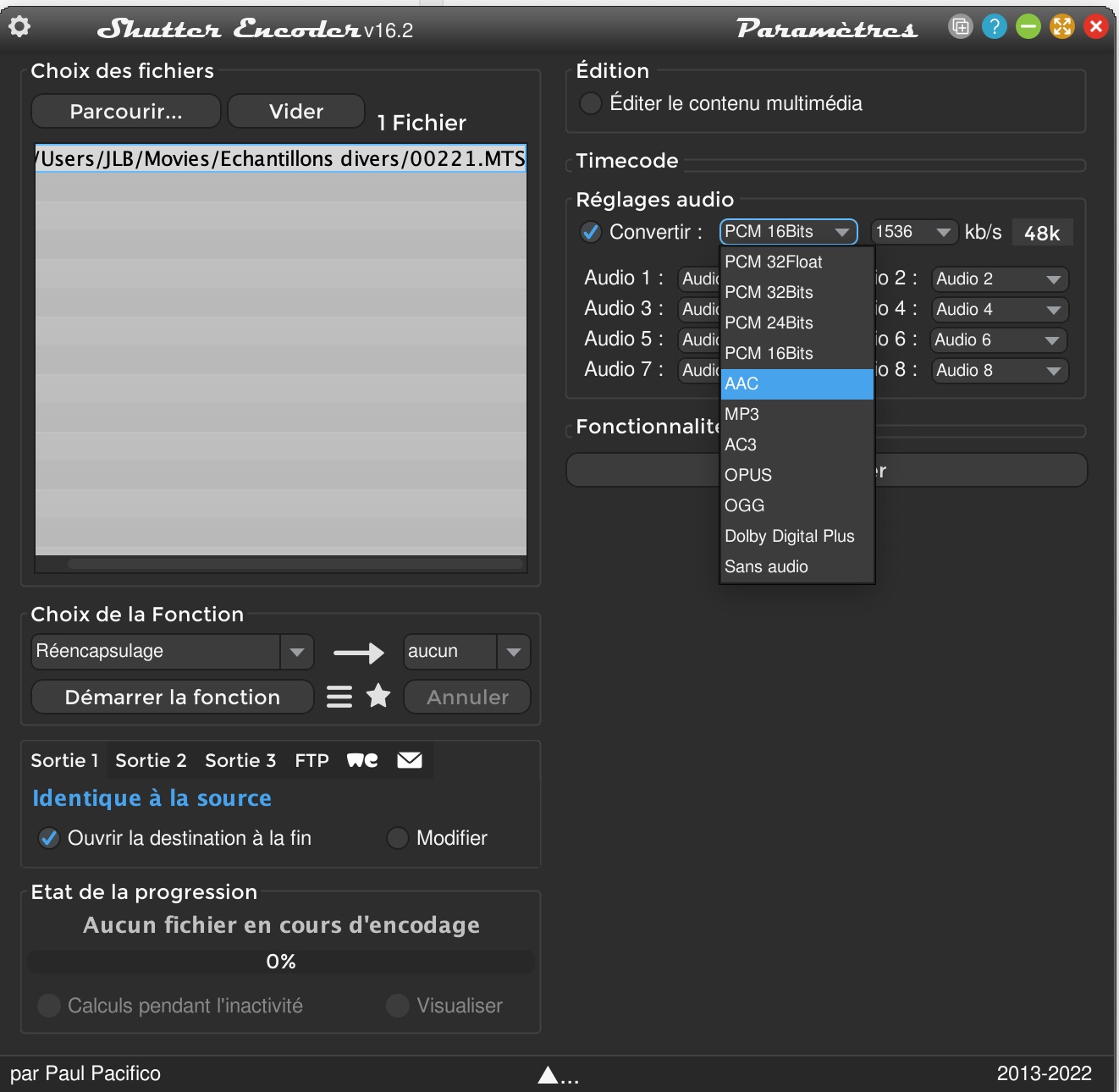

  10. JLB21
    5 800
    60
    3 036
    +167 / 361 / -12
    Dans Shutter Encoder, en quoi as-tu converti l'audio ? Si tu l'as converti en AAC, sauf erreur de ma part, tu devrais avoir une piste stéréo.

  12. olivier31
    205
    Pour JBL21, en ACC, cela me donne un fichier 5.1 avec la manip que t'indiques, mais avec une répartition bizarre du son sur les différentes voix (la voix droite est quasi muette, cf. capture écran)
    Ceci dit, j'ai des sources en 5.1, je cherche pas à perdre de la qualité en faisant un montage en stéréo. C'est comme si tu devais faire un montage VGA à partir de sources HD ou 4K !
    Pour JMJ63, nouveau projet créé en stéréo, mais dès que je mets une sources 5.1 dans la timeline, cela crée des pistes audio 5.1, je suis ramené au problème initial

    Alors, je ne comprends réellement pas ton problème, tu as des sources 5.1, normal et logique que tu les retrouves sur la timeline.
    En plus, d'après l'image, ce ne sont pas 6 pistes que tu manipules, mais une seule piste contenant les 6 canaux.
    Au niveau de tes manipulations, c'est comme si tu avais une piste mono.
    Tu gèreras le son lors du mixage
  15. olivier31
    205
    Non, la capture écran que je t'ai faite sur la voix 1 est un zoom pour montrer que la piste R a été changée et est beaucoup plus faible en utilisant Shutter encoder. Mais je te confirme que mon audio est toujours sur 6 voix 5.1 !
