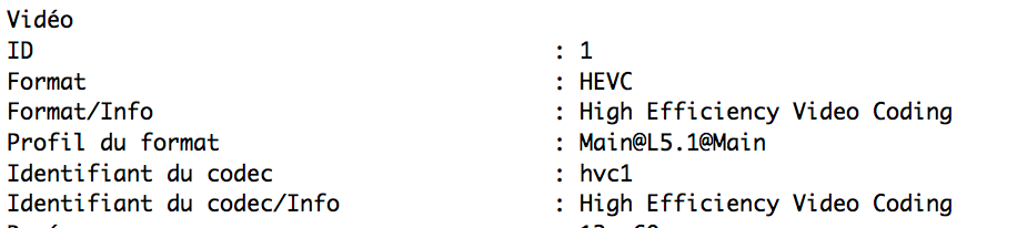

    Edit : pas nécessaire de mettre un clip au téléchargement, j'ai la réponse : GoPro enregistre l'HEVC avec l'identifiant du codec hvc1…
    Je n'y avais pas porté attention, mais c'est spécifié dans le rapport d'analyse de MediaInfo :

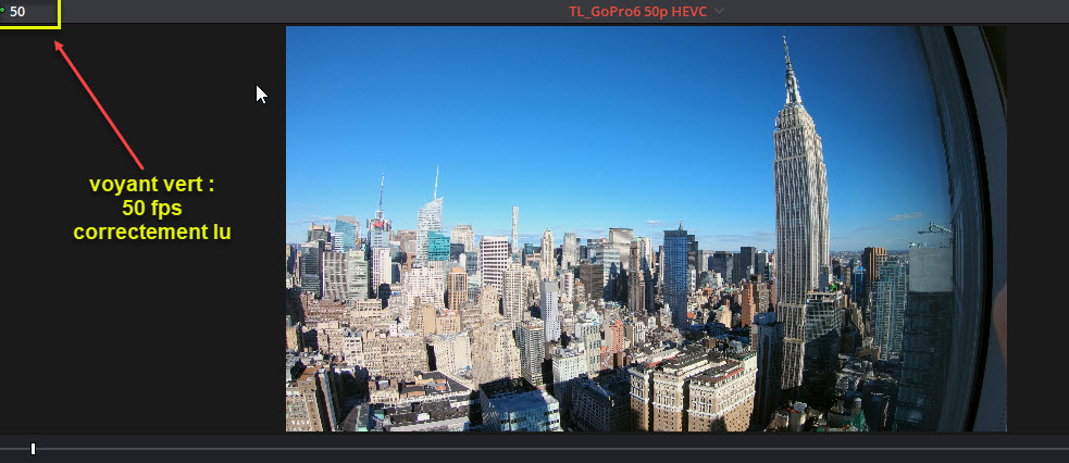

    J'ai téléchargé le fichier GoPro6 50p HEVC et testé dans DR V14 Studio sur une TL UHD 50 fps :
    Lecture très fluide à 50 fps
    Il y a beaucoup de différences entre la version Free et Studio.:)
