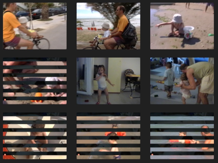

    Bonjour tout le monde, nouvelle ici, je me lance dans la récupération de mes souvenirs sur des cassettes mini DV :) J'en ai fait une bonne partie mais sur certaines cassettes j'ai un affichage très bizarre :/
    Je vous montre en pièce-jointe, une partie des rush de la vidéo s'affiche niquel, mais une autre partie j'ai un bug d'affiche où on dirait que l'image est entrelacé par un bug avec une autre T_T
    Quelqu'un a déjà rencontré se problème ? Une solution pour moi ? En vous remerciant d'avance :)

    Il serait utile de nous indiquer la méthode et le matériel utilisé pour l'acquisition des cassettes,
    En lecture sur un écran as-tu ces mêmes bandes grises ?

    Merci pour ta réponse Saint kro =), quand je lis la cassette sur le caméscope j'ai en effet c'est bande affichée sur le petit écran. J'utilise un mac avec iMovie pour importer les images d'une cassette mini DV à l'aide d'un caméscope Panasonic NV-GS230, à l'aide d'un câble Thunderbold vers FireWire. Encore merci d'avance :)

    Donc, si le défaut est présent sur l'écran du camescope, c'est un souci soit de la cassette, soit du camescope, mais puisqu'il lit d'autres cassettes correctement, il faut plutôt incriminer la cassette.
    Essaye de faire un bobinage/rebobinage complet de la cassette avant de tenter une nouvelle lecture.
    Inutile de tenter un acquisition tant que tu as le défaut sur l'écran.

    probleme avec l'alignement de la bande sur les guides.
    un truc est de taper la camera dans le plat de la main sur toutes les faces (camera arretee, sans bande)
    ca resoud parfois le probleme.

    Merci pour votre aide et d'avoir déplacé le topic dans le bon forum, bon j'ai débodiné et rembobiné les cassettes mais cela ne change rien, ce qui est très bizarre c'est qu'au début d'une bande c'est ni quel à la fin aussi mais au milieu il y a le bug ^^ Tans pis j'abandonne. Je ne préfère pas tenter la solution de giroudf car au global sur 50 cassettes je n'ai eu que 3 fois le soucis ^^ donc je pense que cela vient plus de la cassette.

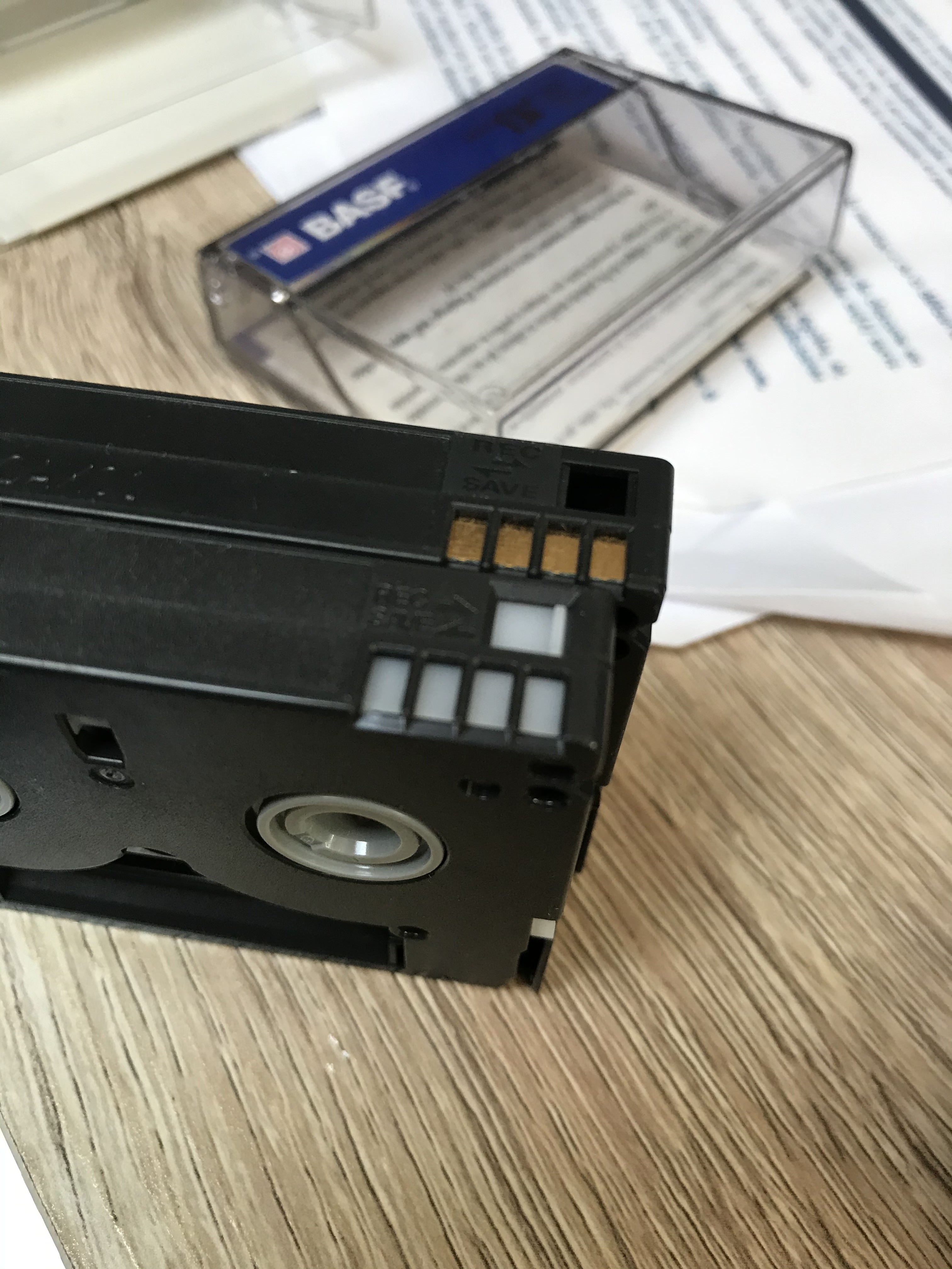

    Autre petite question, j'ai une cassette impossible de la lire, ni d'enregistrer dessus. Je pense que c'est du au cache rec/sec qui a sauté (voir photo en PJ), une idée pour la réparer ? J'ai essayer avec du gaffer mais cela n'a pas marché :/ Je trouve ça bizarre de ne pas pouvoir la lire quand même :( En vous remerciant d'avance encore une fois :)

    Pour l'enregistrement , oui c'est la faute du manque de cache, pour la lecture certainement enregistrée en mode LP non compatible avec ton camescope, ou alors elle est vierge

    Bonjour, Je ne sais pas si vous avez résolu votre problème mais je recontre très régulièrement ce petit souci. C'est corrigé avec 10s de lecture d'une cassette de nettoyage ;)
