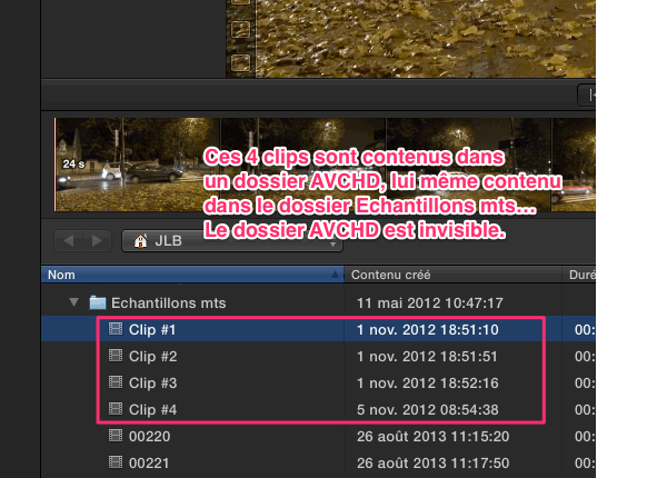

    Dossier AVCHD : Depuis je crois Montain Lion (ou Lion, je ne me souviens plus), lorsqu'on ouvre la carte mémoire d'un camescope, on n'a plus accès à l'arborescence d'un dossier AVCHD.
    Il faut utiliser le menu contextuel 'Afficher le contenu du paquet' et on obtient BDMV. Re-belote pour découvrir le contenu de BDMV, et notamment le dossier Stream que l'on peut alors ouvrir pour accéder aux clips vidéo.
    Normalement, la fenêtre d'importation de FCP X ne permet pas de 'déployer' l'arborescence d'un dossier AVCHD situé sur un DD. Il ne voit tout simplement pas ce dossier AVCHD.
    En revanche, les clips qu'il contient apparaissent bien à l'importation lorsque tu ouvres le dossier qui contient le dossier AVCHD.
    En l'occurence le dossier private dans ton cas ?
    Sinon, il te suffit de glisser le dossier stream hors de sa structure.
    A noter que l'on ne peut alors pas effectuer de sélection simple ou multiple des parties de clip que l'on veut importer.

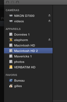

    Pour la seconde partie c'est plus compliqué !
    J'ai des clips stockés sur deux disques durs internes, d'autres sur un disque dur externe.
    Disque dur externe : pas de problème, les dossiers où sont stockés les clips apparaissent bien et effectivement les clips, directement sans passer par la case "arborescence" comme tu le décris.
    Sur un disque dur interne : idem
    Sur l'autre disque dur interne : nada. Aucun dossier contenant les clips (pourtant conditionnés exactement de la même façon) n'apparaît.
    Et ce qui est curieux - et probablement la cause du pb - c'est que dans la liste des sources de la fenêtre d'importation ce disque dur apparaît en haut, sous "caméras"
    et non en dessous avec les autres DD, comme s'il s'agissait d'une carte mémoire.
    Vois sur la pj, le disque en question se nomme "vidéos".

    C'est en effet extrêmement curieux, et j'ai du mal à conceptualiser la chose. En fait, ce disque est considéré comme une image disque…
    Ce que je te suggères dans un premier temps, c'est de quitter FCP X, mettre à la corbeille les préférences Users et de relancer.
    C'est peut-être une histoire de préférence corrompue ?
    Mais si l'anomalie persiste, je donne ma langue au chat…:sad:

    Bon, rien n'y fait, FCPX continue de voir cette partition comme une camera ou une carte SD...
    En déplaçant le dosier STREAM vers la racine du disque, FCPX trouve alors les clips sans problème, mais en direct.
    Comme j'ai sur cette partition les contenus d'une bonne douzaine de cartes soigneusement classées par sujets et dates, si je procède ainsi pour chacune d'elles, FCPX reconnaît tous les clips en vrac, et je me retrouve avec autant de clips n° 1, 2, 3 etc qu'il y a de dossiers Stream...
    12 dossiers STREAM égal douze clips n°1, douze n° 2, douze n°3 etc...
    ingérable !
