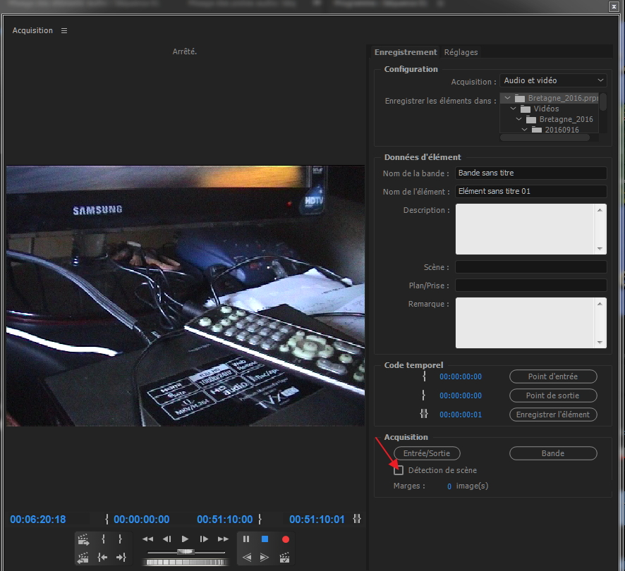

    Bien sûr que si : il ne faut pas cocher "détection de scènes" (voir image)
    Mais malheureusement les dernières versions d'évaluation ne sont complètement opérationnelles que 7 jours, donc il ne faut pas perdre de temps !

    La solution version d'essai de Première peut donc bien le faire…
