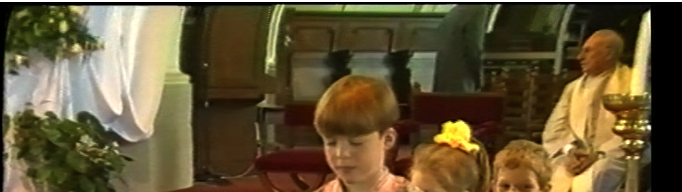

    Je numérise depuis plusieurs années des cassettes 8mm, MiniDv, VHS-C et VHS de beaucoup de sources différentes.
    Là je butte sur un problème assez intriguant qui ne m'était jamais arrivé.
    - Je numérise une cassette VHS Sony via un Magnéto JVC + Camera Sony 8mm (cables firewire, s-video, RCA/Mini-Jack)
    - La vidéo sort en .avi et tremblotte un peu mais c'est correct.
    - Je l'importe sur Adobe Premiere Pro 2020 14.4.0.38 (pour la compresser et la recadrer) comme je fais habituellement. Et là l'image tressaute énormément. Le haut de l'image fait des zigzags (PJ). Ca donne le mal de mer.
    - Même problème sur Movie Maker
    - Par contre j'arrive à convertir le fichier .avi en .mp4 avec AVS Video Converter sans soucis!

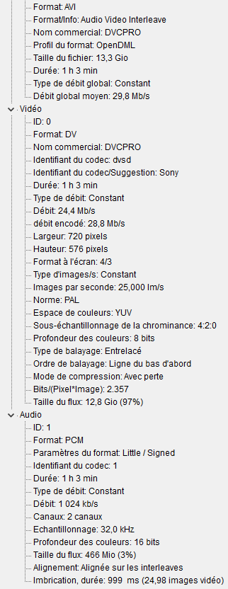

    Je vous colle un screenshot de MediaInfo et de la vidéo qui zigzag (pas flagrant sur la photo):
    Cela vous évoque t'il quelque chose svp?

    A priori :
    un problème d'instabilité de la vitesse de défilement de la bande devant la (les) tête(s) d'enregistrement ou de lecture.
    J'espère que le pb n'a pas été au cours de l'enregistrement. Si c'est un problème du lecteur, voir à trouver un lecteur avec TBC (time base correcteur).
    A priori. Pas d'autre idée.
    Ajout : C'est trop loin maintenant mais il existait une (des) astuce(s) à tenter pour remédier à ton pb mais je ne m'en souviens plus. Quelqu'un?

  3. Candide7
    26
    Bonjour Kersalg et merci pour ton aide.
    Ce qui est étrange c'est que si c'est un problème à l'enregistrement le lecteur VLC, WMP et AVS Video Converter sont quand même capables de le lire correctement (de la même manière que je le vois affiché sur l'écran du camescope).
    Par ailleurs le magnéto est un JVC HR-S7700 qui dispose du TBC.
    Pour info j'ai importé le mp4 converti par AVS dans PP et là aucun problème. Donc le workaround est efficace mais j'ai l'impression que c'est un peu de la chance...
    Et je ne pense pas qu'il y ait un lien mais sur l'autre VHS que j'ai numérisée pour cette personne j'avais un souci avec la chrominance je pense. Certaines parties de la VHS affichaitent une image rouge brouillé (au sein d'une même séquence donc à priori avec les mêmes réglages PAL/SECAM).
    Je lui ai numérisé ces parties là en Noir & Blanc du coup.

    Les conteneurs AVI, d'autant plus avec le codec DVCPro, sont mal pris en charge (voire pas pris en charge du tout par certains softs !)
    Tu as flairé qu'il fallait faire une conversion avant l'ingest dans Premiere Pro, et je pense que c'est la bonne solution.

    Tu peux toujours essayé la même K7 en lecture sans activer le TBC, tu en auras le cœur net sur l'état de ta bande.
    Une question quand même : pourquoi en utilises-tu le DVCPRO ? 720 x 576 c'est plutôt du PAL.
    AJOUT :
    J'ai retrouvé un AVI (2011) encodé par Media composer en PAL. C'est du DV tout simplement.
    Code:
    Vidéo
    Format                                   : DV
    Identifiant du codec                     : AVdv
    Identifiant du codec/Info                : Avid
    Durée                                    : 13 min 38s
    Type de débit                            : Constant
    Débit                                    : 24,4 Mb/s
    Largeur                                  : 720 pixels
    Hauteur                                  : 576 pixels
    Format à l'écran                         : 4/3
    Type d'images/s                          : Constant
    Images par seconde                       : 25,000 Im/s
    Norme                                    : PAL
    Espace de couleurs                       : YUV
    Sous-échantillonnage de la chrominance   : 4:2:0
    Profondeur des couleurs                  : 8 bits
    Type de balayage                         : Entrelacé
    Ordre de balayage                        : Ligne du bas d'abord
    Mode de compression                      : Avec perte
    Bits/(Pixel*Image)                       : 2.357
    Taille du flux                           : 2,33 Gio (81%)
    Langue                                   : Anglais
    Date d'encodage                          : UTC 2011-03-15 09:44:57
    Date de marquage                         : UTC 2011-03-15 09:56:56

    Ben à vrai dire c'est PP qui m'a collé ça. Dans PP on peut pas setter grand chose au niveau de l'acquisition (la caméra, si c'est DV ou HDV et c'est a peu pres tout).
    Là j'ai testé avec une cassette 8mm simple avec un setting bien positionné sur la caméra exacte que j'utilise (une sony) et c'est toujours le même "nom commercial".
    Après le format est bien DV.
