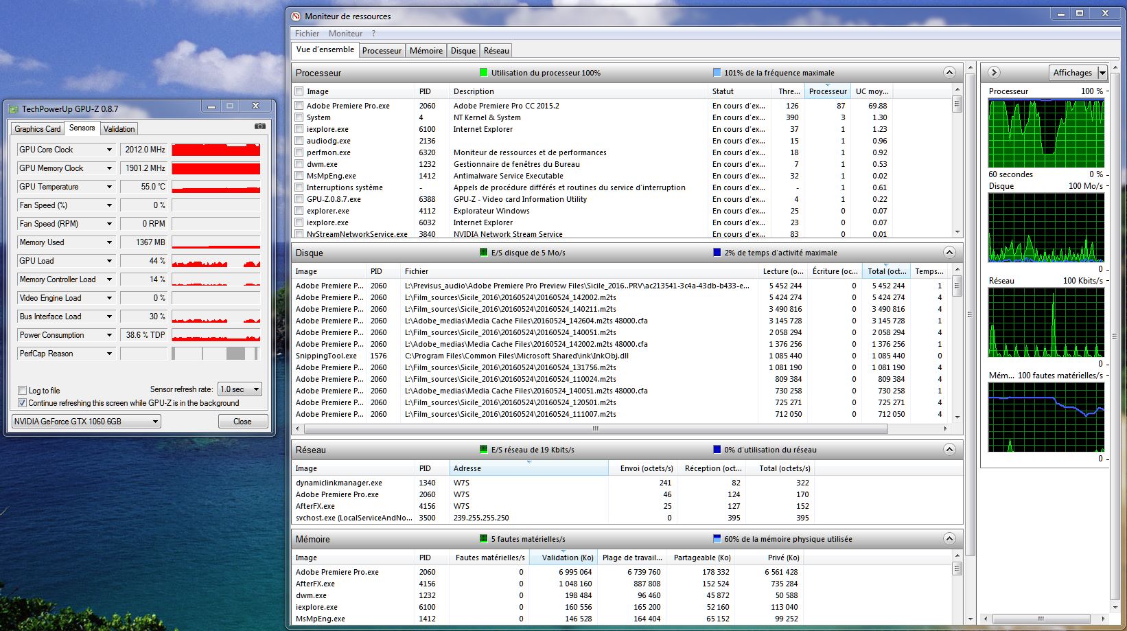

    Je ne suis pas du tout certain que cela provienne de l'alimentation :
    Y a t il des messages d'erreurs dans ce cas dans l'observateur d'évènements de Windows ?
    La puissance max affichée par les fabricants de composants ne peut pas être dépassée, sous peine de procès des utilisateurs
    Pour info, la nouvelle série GTX 1000 est très souvent en dessous du powermax : chez moi elle consomme en moyenne 10 % de la puissance nominale (ventilateur à l'arrêt), et monte rarement à 50 % quand j'utilise au mieux cuda, avec Premiere (voir image, GTX 1060)
    Seuls les jeux lourds en 3D doivent arriver à lui faire consommer sa puissance nominale.
    Comme je l'ai dit, j'ai globalement une configuration plus consommatrice en watts que celle proposée, et je n'ai jamais eu de problème.
    Auparavant j'avais une 430 W avec la même config, sauf la carte graphique un peu moins gourmande.
    Bien sûr il faut une alimentation de marque, pas une "noname".
    Mais rien n'empêche notre ami de se payer une 650 W s'il a besoin de chauffage pour l'hiver.
