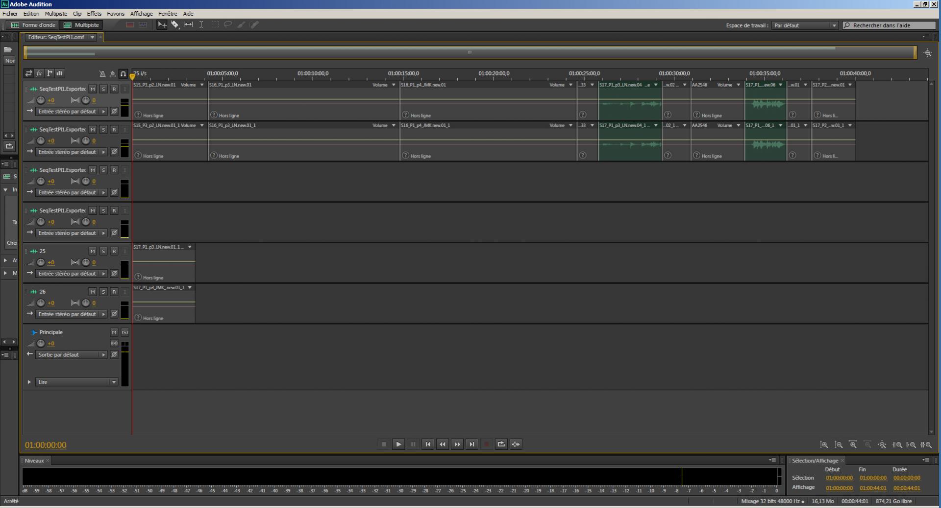

    Je dois réaliser la conformation audio d'un film monté sur Avid MC 6.0.3 sur Audition CS6 (V5.02).
    En premier lieu nous avons fait des essais en OMF 2, mais ceux-ci ne ne sont pas conformes, à savoir :
    La vidéo incluse lors de la construction de l'OMF ne se retrouve pas quand on réimporte le fichier sur Audition.
    Seul 2 clips sont linkés sur la TL d'Audition (multipiste), sur les autres rien, et quelques clips (muets) ont perdu leur nom.
    Voici la TL d'Audition : [​IMG]
    On remarque un changement de nom en AA... pour certains
    De plus il y a 2 autres clips qui se retrouvent en pistes 5 et 6, mystère?
    Bien sur, l'ensemble des fichiers audio (en AIFF) ont bien été exporté dans un dossiers, mais les indications de la TL ne se retrouvent pas dans les noms de ces fichiers.
    Si quelqu'un a une idée comment rectifier le tir, sachant que sur Audition 5.5
    les clips sont complets sur la TL, mais qu'il existe les 2 fichiers supplémentaires mais toujours pas de vidéo.
    Merci.

    Je vois que le son n'est pas la "tasse de thé" des Repairenautes. Surtout quand on change de système Avid vers Adobe. Ah! la concurrence!
    A défaut de réponse, si quelqu'un a une idée de forum plus spécialisé, je suis preneur.

    Je pense surtout que c'est le fait de vouloir travailler avec Audition.
    Même entre Avid et Protools (pourtant même boite depuis longtemps) l'export OMF pose des fois des soucis.

    Malheureusement je travaille avec ce que j'ai, cad la suite CS6. Et j'ai fait le son pour un ami possédant un Avid. Mais si je trouve un généreux mécène, j'investis dans ProTools et sa console (c'est bien de rêvé!!!). Ah! Les normes!!!
