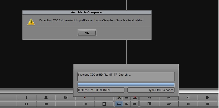

    Bonjour ...
    Lors de l'import (car ne marche pas en link to AMA : j'obtiens un clip sans durée) d'un fichier .mxf, la barre de progression arrive au bout mais avant que le clip importé ne s'affiche enfin dans le chutier, je vois la fenêtre dont une copie d'écran est mise en attachement et je perds l'import.
    Quelqu'un a une suggestion ?

    te connaissant je suppose que tu as fais une recherche de mise à jour de l'AMA spécifique a XDCam.
    Et sinon as tu tenté de faire non pas un ama link, mais un import simple, histoire de voir ?

    As-tu essayé avec Transcode/consolidate ?

    Comme dit dans mon premier message, le link to ama me donne un clip sans durée donc impossible à lire, et à fortiori à transcoder ou consolider ...
    Oui, en effet ...
    C'est en essayant un import que j'ai le message d'erreur (voir illustration en attachement de mon premier message)

    Alors pour commencer, c'est bien des fichiers xdcam? Xdcam hd ou xdcam ex?
    Est ce que tu a ete voir dans la console voir si avid t'en dit plus?
    C'est importé direct depuis un scope/camera ou fichiers copiés ?
    Si copie, ils ont bien respecté l'arborescence ? Copie/import fait sur mac avec xdcamtransfer?
    Sinon ce que tu peut faire c'est aller dans sony clip browser (ou le telecharger si tu l'a pas) et verifier si tu lit tes clips.
    Si ok, fait un clic droit sur tes elements, et export to nle. Le mxf cree sera importable sur avic mc.
    Si non, creer un nouveau projet dans clip browser, et fait file/import. Et si ca marche, soit dans le dossier du projet que tu viens de creer dans clip browser, tu pourra faire de l'ama, ou sinon reponse citée plus haut (export to nle)

    Merci pour ta réponse mais après avoir essayé avec Final Cut sur Mac, puis via d'autres moulinettes, il semble évident que le fichier est corrompu vers la 40è minute.
    On se fait donc renvoyer le programme.
