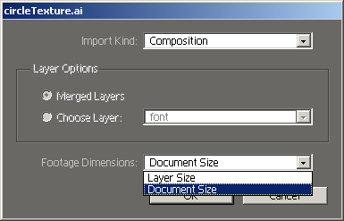

    dans la boîte de dialogue d'importation, lorsque tu choisis composition, tu spécifies également comment ton image est recadrée : en fonction de ton contenu ou du format de ton document.
    [je viens de le vérifier]
    Sinon vérifie aussi que tes éléments se trouvent dans les marges d'impression.
    [j'ai du mal à comprendre pourquoi ça ne fonctionne pas.... jamais eu de problème, personnellement…]

  10. mkalt0235
    1,650
    506
    cs3 et xp chez moi aussi...
    [edit : image mise à jour, c'est pas très logique de parler un menu déroulant sans le dérouler…]
    edit aussi : Personnellement, je glisse toujours mes document directement dans le chutier pour importer
    #10 mkalt0235, Mar 10, 2009

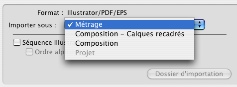

  11. felfer
    1,650
    618
    Tu passes bien par là?:
    Edit: enfin par : composition - calques recadrés

  13. felfer
    1,650
    618
    J'ai toujours eu ces 3 option chaque fois que j'importe un multicalque, Ai ou psd
