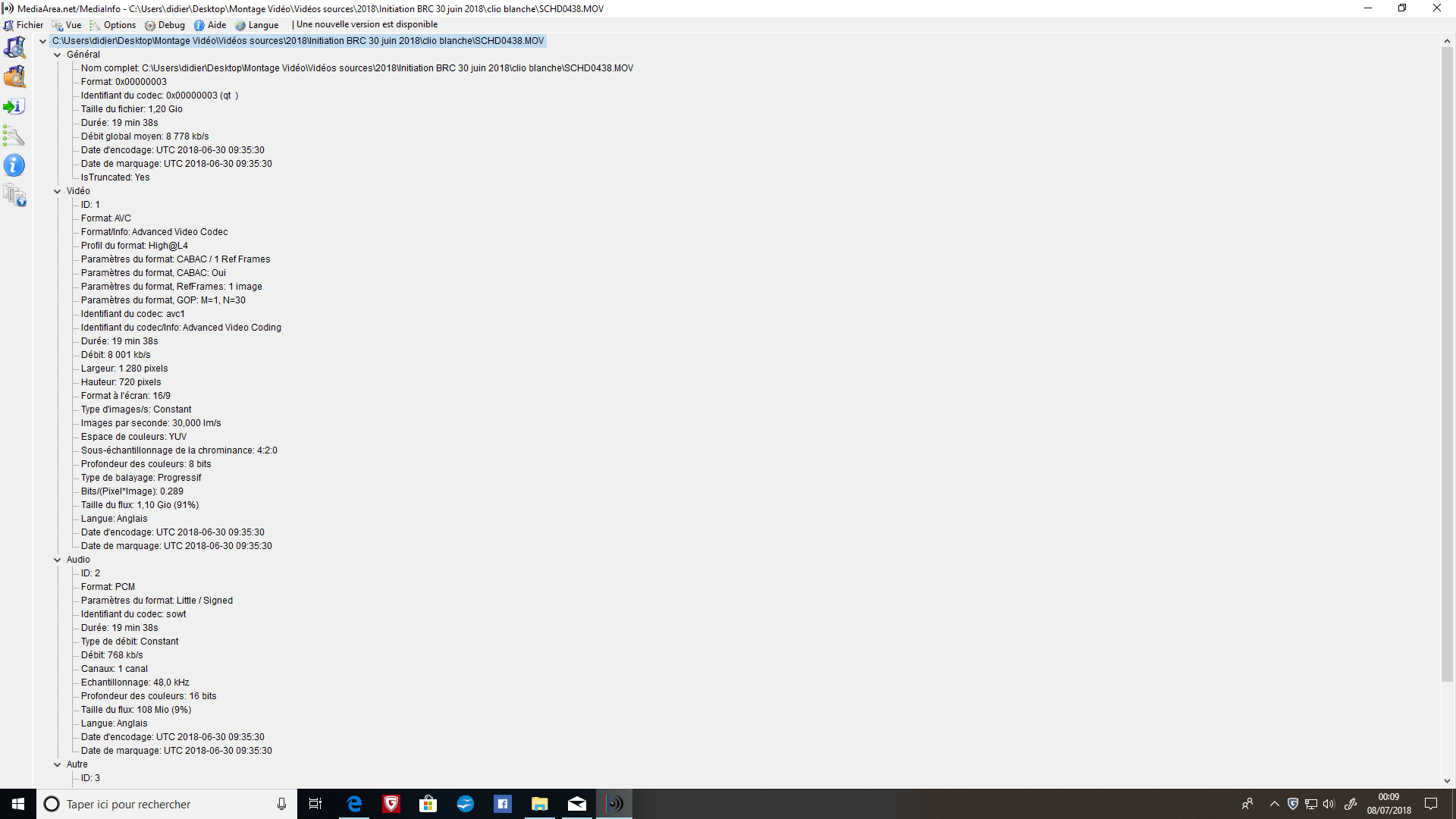

    comme il t'a été suggéré, compare tes 2 vidéos avec MediaInfo.
    si tu les lis sans problème avec VLC, c'est un élément positif.

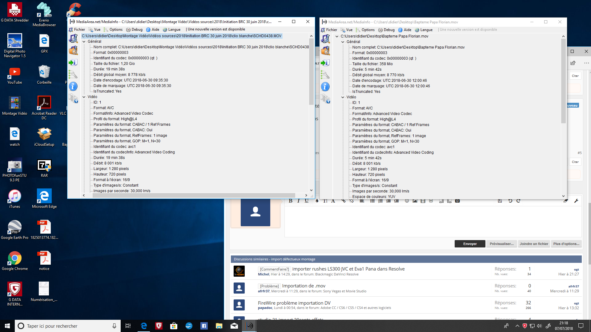

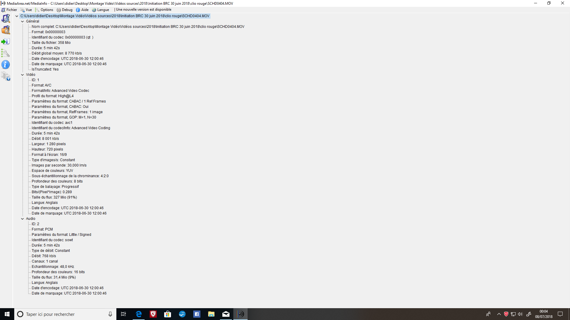

    ce serait utile que tu captures des fenêtres complètes.
    Non ?
    pourquoi tes fichiers sont dans des dossiers différents ?
  8. grospa23
    le dossier du bas est celui qui fonctionne et celui du haut a contrario ne fonctionne pas a l'import dans pinacle 19 upload_2018-7-8_0-6-57.png
    cle upload_2018-7-8_0-9-58.png 19
  9. caraibe
    24 650
    +628 / 2 000 / -89
    Les 2 fichiers me paressent bien identique mystère ..ou un truc m'a échappé.
