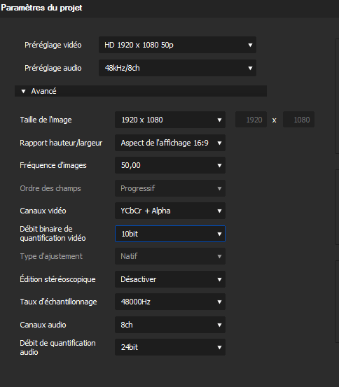

    Donc mon projet ressemble à ça ?
  4. ogt
    Il faut regarder les caractéristiques des clips créés par votre camescope avec Mediainfo, et paramétrer le projet exactement avec les mêmes caractéristiques.
    Dans votre exemple je ne suis pas du tout sûr (mais je ne connais pas lePXW-X70 ) pour
    - Canaux vidéo : YCbCr , plutôt RVB
    - Quantification vidéo : 10 bits, plutôt 8 bits ?
    - Canaux audio 8 , plutôt 2 (stéréo) ou 6 (5.1)

    Pour l.audio je suis complètement d'accord et les 10 bits aussi.
    Jb

    :hello:Réglages de base
    >>>> yCbCr+Alpha pas d'autres choix dans ce cadre
    >>> 10bit ne fait pas de mal
    >>> Canaux audio même si tu affiches "2 canaux" il ouvrira le nombre de pistes audio qu'il " juge " utile
    (disposant de 4 canaux audio sur ma machine Edius affiche souvent d'autorité 8 canaux comme ici pour 2 canaux il affiche 4 audio )
    >>> le XAV-C 1080 50P est un excellent "codec"
    Bertrand :jap:

    Dans la quasi totalité des montages l'audio en sortie, c'est 2 canaux seulement.
    Pour l'échantillonnage 10 bits c'est mieux bien sûr, mais si tu as un moniteur de contrôle avec une carte GV ou Black Magic , il faut que la carte accepte le 10 bits (ce n'est pas le cas pour la HDspark par ex.).
    Attention, il n'est pas possible de passer d'un mode 50i à un mode 50P (ou inverse) au cours d'un montage, il faut donc bien avoir prévu son coup à l'avance.
    Quand tu as bien réglé les paramètres d'un projet, tu peux l'enregistrer comme modèle, lequel te servira ensuite pour la création des autres projets.
    En résumé :
    canaux audio : 2
    canaux vidéo : YUV (YCbCr) + alpha
    quantification : 10 bits
    Marc

    Merci à tous.
    Marc, bien vu c'est exactement ça !

    Merci à tous. Projet paramétré.
