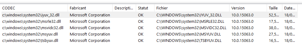

    Voilà mon problème en quelques phrases. J'essaye d'importer une vidéo dans cinema 4d mais n'y parviens pas. Après une multitude d'essais je constate que je ne peux importer que des vidéos faites avec camstudio et en codec microsoft video1. D'après les tuttos, j'ai cru comprendre que mon problème d'import de vidéos dans cinema 4d venait des codecs. J'ai trouvé les codecs installés sur mon pc (capture ci jointe) mais je ne comprends pas à quoi ils correspondent. J'ai essayé d'en installer mais ils n'apparaissent pas dans la recherche de codecs installés sur le système (quand je fais msinfo 32 etc pour trouver les codecs installés, rien ne bouge). Par exemple je viens d'installer le codec camstudio lossless pour faire un essai...dans camstudio il apparait mais pas dans les codecs installés sur le système. Je me dis que pour pouvoir importer une vidéo dans cinema 4d, il faut peut être que le codec apparaisse dans les codecs du système.

    J'ai oublié de mettre la capture tout à l'heure...

    Comme solution alternative j'avais éventuellement pensé à ça...faire une capture d'écran de ma vidéo avec camstudio (ou maintenant avec camtasia si vous me dîtes qu'il est plus performant)...mais je préfèrerais pouvoir importer des vidéos en mp4 directement car oui, je sais très bien que cinema 4d les accepte normalement. Et pour les codecs, si vous pouvez me renseigner. Je pensais que quand on installait des codecs, ils s'installaient sur l'ordinateur...est ce le cas? ou est ce qu'ils s'installent uniquement sur un logiciel en particulier? (ce dont je doute). Mais pourquoi, alors que j'ai installé le pack k lite, ne s'est il pas installé sur le système?
