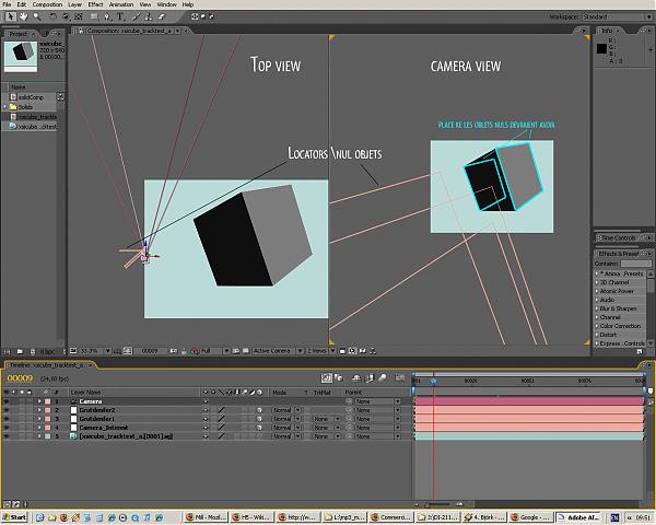

    Bonjour a tous,
    j'ai reussi a trouver un petit script qui me permet d'importer des camera XSI dans after, mais j'ai un offset de position des objets nuls (locators) par rapport a l'image 3D. J'ai bien verifier les settings d'after et XSI qui sont identiques (taille de l'images, pixel ratio, frame/ sec...) mais le plm persiste. Pourriez vous m'eclairer sur ce plm
    Merci d'avance
    DemeKos

    peux tu en dire plus sur le "j'ai un offset de position des objets nuls" ?
    sont-ils tout de même bien positionnnés les uns par rapport aux autres ? (un simple parentage pouurait résoudre ce pb)

    oui on a rescaler la scene dans Xsi par 100 et puis par 10, ca n'a pas arranger mon plm. Les objet nuls sont coherent entre eux et la camera, mais ne match pas avec le rendu 3D, les 2 objets nul present sur la compo devrait se trouver chacun a un des angles superieures de la face la plus sombre, soit en haut a droite et en haut a gauche. Mais rien n'y fait je t'ai fait un petit Sreen saver de ma compo, peu etre ke ca aidera a une meilleur comprehension du plm. Sinon on c'est pas deja vu dans un bar sur Paris (hard-rock cafe) avec d'autre graphiste after ?
    See ya et merci encore
    DemeKos
