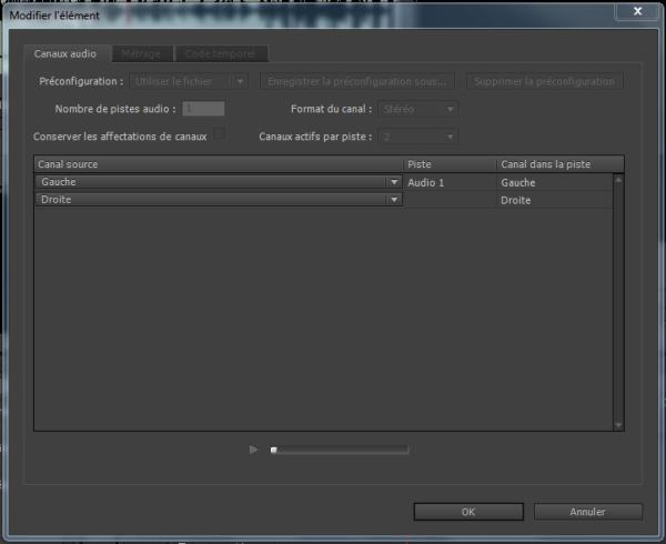

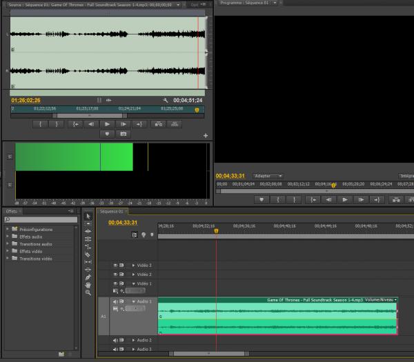

    (En PJ, un screen de clique droit > canaux audio de la bande son une fois importée dans la timeline et un second screen qui montre bien que dans ma timeline j'ai gauche+droite mais qu'en écoutant (donc depuis le projet, pas depuis le moniteur source), je n'ai que la gauche !).

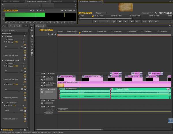

    Une fois tous les effets que j'avais déjà essayé de modifier supprimés (en fait je les avais ajouté mais je n'arrivais pas à trouver où les modifier ^^), il ne me reste que les trois dont vous m'avez parlé.
    Je vous joins un screen.
    Je ne comprend pas car cela fait cela aussi quand je créer un nouveau projet !
    Serais-je dans la configuration initiale de mon projet ?
    J'ai remarqué que quand je met toute la balance à droite, je n'ai aucun son, alors que quand je la met tout à gauche, cela n'a strictement aucun effet sur la modification de celle-ci, comme si j'avais débranché le cable 'droit' de mes enceintes. (Ceci dit, j'ai vérifié, tous les branchements sont bons, et j'ai vraiment un aperçu de comme si je n'avais pas de piste droite, c'est très bizarre)
    EDIT : J'ai trouvé ! En regardant l'outil de mixage, toute la balance était à gauche, alors que je n'ai jamais rien modifié > <
