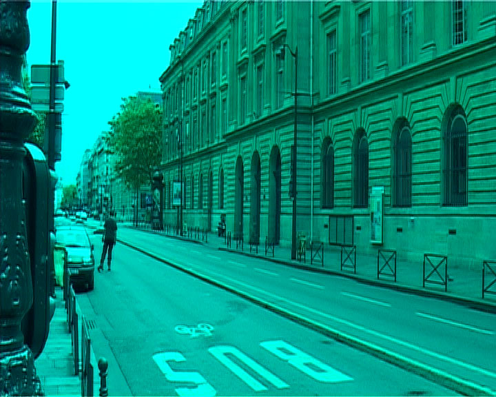

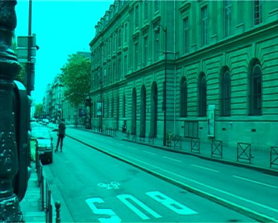

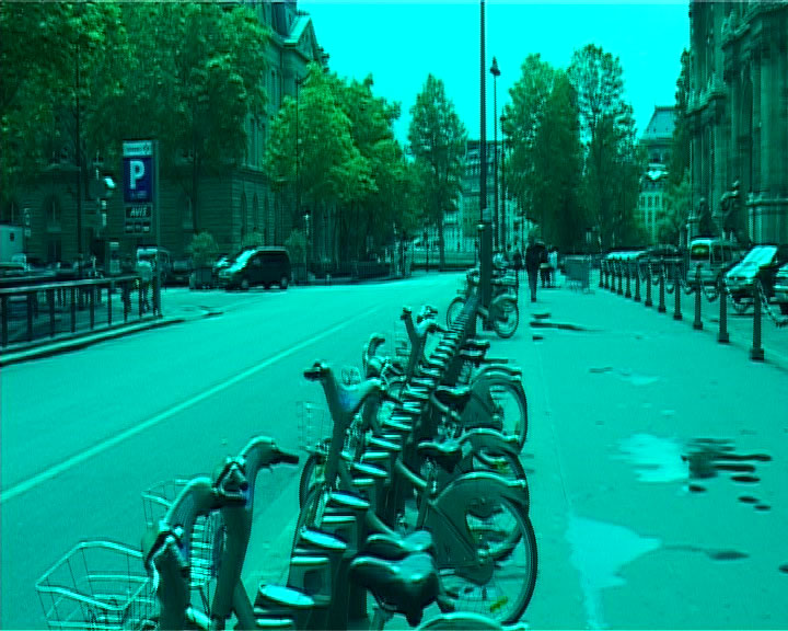

    J'ai depuis quelques temps un problème avec mon VX2100E : celui-ci me produit des images verdâtres :weird:
    J'ai tenté de corriger la balance des blancs en passant en mode manuel et en suivant la procédure indiquée dans le manuel (page 72), malheureusement mon caméscope refuse de valider mes réglages et l'icône "monotouche" continue de clignoter.
    J'ai lu dans ce forum que nombre de camécopes Sony fabriqués entre 2002 et 2004 pouvaient présenter des problèmes de défectuosité au niveau du capteur CCD mais les symptômes sont une image déformée ou absente de l'écran LCD et/ou du viseur.
    Pour moi ce n'est pas le cas, à la fois l'écran LCD et le viseur électronique affichent ce qui est réellement enregistré.
    Je joins à ce message quelques images capturées pour que vous puissiez vous rendre compte du phénomène.
    Merci d'avance pour vos conseils éclairés.
    -Philippe.

    Il y aurait de quoi voir … Rouge … mais, il n'y en a pas.
    Mais, je n'ai aucune solution pour le rétablir…

    Oui effectivement, quand j'affiche les outils d'étalonnage je vois clairement que le rouge est quasiment absent.

    Les images capturées reproduites sur écran présentent elles le même défaut .."normalement !!" Non
    Si non tu as une chance relative ..c'est un des fils de la nappe ( le rouge ici ) qui est coupé ...
    Reméde faire changer la nappe au SAV Sony opération simple mais pas forcément " peu coûteuse :o " ( la beauté des forfaits )
    Bertrand :jap:
    N.B.: Pratique : d'ici là si tes images sont bonnes passe ton LCD en N&B c'est moins déroutant ...
    J'avais pas vu ...là c'est ( beaucoups) plus grave ...
