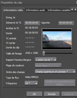

    J'ai donc fait comme dit en construisant un authoring simple et mon Bluray marche bien et revient au menu après chaque film ; Mais...
    Mes images sont trop grandes pour l'écran, mes titres sont tronqués.
    Je m'aperçois que l'image du chûtier, lue directement, est bonne mais tirée sur la TL elle est plus grande que l'écran et je cherche depuis 2H.dans les diverses configurations..
    Miniature gauche = image du chûtier ; Dte = TL.
    Merci par avance.

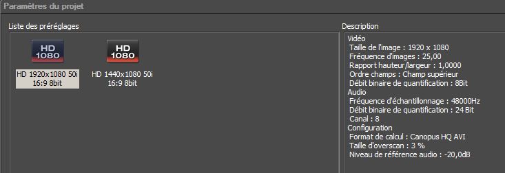

    On dirait que les caractéristiques de ton projet ne matchent pas avec celles de tes rushes ..
    Tu peux donner chacune d'elle ?

    les voici :
    je viens encore de chercher ; en vain ;
    je confirme qu'il suffit de déposer le clip du chûtier sur la TL pour qu'il ne s'inscrive plus dans l'écran.
    Je suis vraiment bloqué.
    Merci.

    Désactive pour tes rushes l'outil : Présentation (F7) qui est sans doute resté à une valeur de grossissement.
    Si c'est le cas, il faudra réinitialiser cet outil (mettre "valeurs par défaut"), car au prochain montage ce sera le cas également.

    J'ai tout repris à zéro et réinitialisé...et je n'ai plus de pb.
    J'avais pourtant cherché du côté de l'outil "présentation" mais, probablement, mal ou pas assez..
    Merci Marc.(et merci d'avoir créé un nouveau topic).
