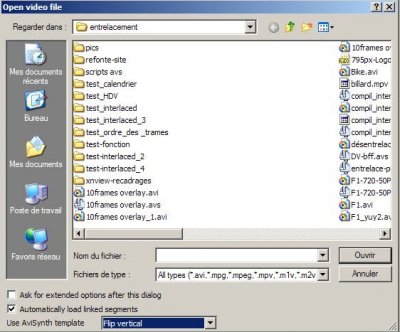

    Utilise virtualdubMOD
    voir le lien dans mon message précedent.
    edit... la page SourceForge contient de nombreux liens
    Utilise celui-ci
    Download VirtualDubMod from SourceForge.net
    Place le fichier avst dans le dossier template et ouvre la video comme sur la capture ci-jointe.
    le script retourne la vidéo et inverse l'ordre des trames
    -> la capture DV est retournée (flip vertical méthode) ET reste BFF.

    Bonsoir
    Merci pour ces explications.
    J'étais prêt à faire la manip mais il y a un sérieux problème. C'est que tout est en anglais et je n'y « entrave que dalle ».
    J'ai buté pour savoir comment enregistrer le fichier.
    Dès qu'on lance VDMod, j'ai un petit fichier qui s'ouvre avec 6, je crois, boutons (benchmark, etc., dont run Virtual....) J'ai appuyé sur celui-ci et cela l'a lancé.
    Une fois que le flip vertical est installé, il y reste ? Car j'ai lancé une deuxième fois et je n'ai pas eu le même tableau de bord que la première fois, c'est-à-dire celui que tu as mis en pièce jointe.
    Pour l'instant ça tourne. Ce qui est embêtant, c'est que je ne peux pas réduire les fenêtres. Avec VD, je mettais 75 % et j'avais les deux sur mon écran tandis que là, j'ai une fenêtre coupée.
    Merci encore.

    Bonjour
    J'ai réussi à faire la manip et j'ai retourné, pour essai, une bobine.
    Ensuite, j'ai fait des essais avec Studio et
    AUCUN changement.On revient au point de départ.
    Je pense qu'il s'agit d'une histoire d'encodage. J'ai procédé à trois essais :
    1) Automatique, je n'ai touché à rien - saccades.
    2) Ré-encoder le film en entier - saccades un peu moins prononcées.
    3) Codage progressif - là c'est OK.
    Ces trois essais avec un CBR.
    Apparemment, Studio n'est pas terrible au niveau encodage.
    Bon, je vais en rester là. Merci à tous pour ces précieux conseils.

    jabali
    je viens de tester VirtualDubMod et ton script. effectivement ça retourne bienl'image et garde les trames dans le bon ordre chronologique. alors que le retournement simple avec VirtualDub inverse l'ordre chronologique des trames.
    à première vu ça résout un de mes problèmes de compatibilité dans un des script que je testais.
    merci
    question: VirtualDubmod a juste cette possibilité d'ouvrir des script en avst en plus de VirtualDub ? ce dernier ne sait pas lire les avst?
    si tu as une minute,pourrais tu commenter ligne par ligne ce sritp? je fais de la programmation dans mon travail, mais là . . . c'est comme si je démarrais à zéro ????
