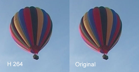

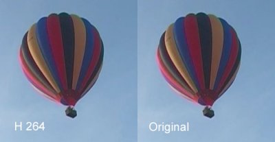

  6. GEGE92
    GEGE92 Estimé et regretté modérateur
    +0 / 2 / -1
    3 300
    17 282
    je viens de faire un test à partir d'un film en DV encodé en H264 blu ray avec PPro CS3 (en CBR) et je n'ai pas de différence de teinte flagrante , j'ai exporté une image de chacun des fichiers en bmp à partir de la timeline de PPro et je ne sais pas les différencier à l'oeil nu ???
