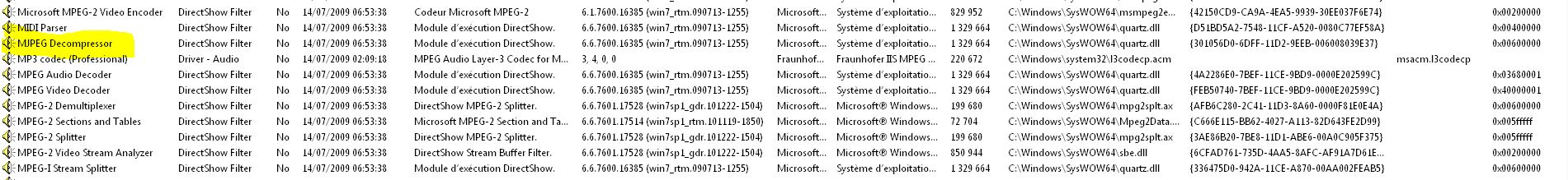

  8. Guest20191220
    Que retourne mediainfo (en mode d'affichage texte) sur le fichier avec l’ordinateur qui ne fonctionne pas ?
    Sur le même ordi, avec IntalledCodec, cliquer bouton droit > HTLM Report - All Items, ce qui va créer un rapport HTML qui va s’ouvrir dans le navigateur, faire Fichier > Enregistrer sous depuis celui-ci, merci de poster le rapport ici en pièce jointe (peut-être qu'il faut en changer l'extension en TXT pour que ça passe)
    Idéalement faire la même manipulation avec l'ordinateur qui fonctionne.
  9. Chitoumou
    58
    Voici les infos demandées:
    - Le rapport de IntalledCodec sur l’ordinateur problématique: il faut renommer "Installed Codec_HS.txt" en .html.
    - Le rapport de IntalledCodec sur un autre ordi: il faut également renommer "Installed Codec_OK.txt" en html.
    - L’analyse d'un fichier avec MediaInfo.

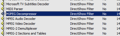

  12. Guest20191220
    Je vois qu'il y a du Blackmagic sur les deux ordis notamment pour le Mjpeg mais pas dans la même version de codec.
    Je propose de tenter de le désactiver. Lancer IntalledCodec, désactiver les 2 lignes (clic droit > Disable selected items, donc qui doivent passer en Yes) :
    Decklink MJPEG Decompressor
    vidc.mjpg
    En dehors de ça et du codec Microsoft je ne vois rien d'autre qui interfère avec le Mjpeg. Il est peut-être nécessaire de redémarrer l'ordinateur.
  13. Chitoumou
    58
    Excellent! C'était bien cela le problème!
