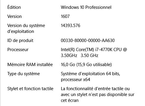

    Quel version de Windows de Windows 10 vous avez? La dernière version est le 1607. Voir image jointe!
      36.8 KB
      231
