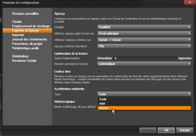

    Est-ce que tu as déjà essayé (vu ta carte graphique dans ton profil), de désactivé "L'accélération matérielle" comme sur l'image jointe?

    Je vais désactiver l'accélération matérielle, il est vrai que je ne l'ai pas fait car cela ne donnait rien de + avec ST19 mais c'était avant la diffusion du correctif.
    Merci.

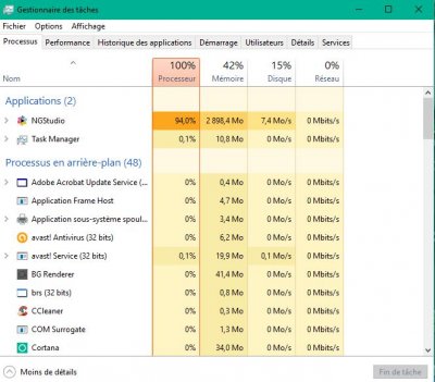

    A l'export, lorsque les parties de projet sont "light" (rushes et photos sans transitions, ni titres) avec fond musical, pas de problèmes le processeur est occupé à 30-40%, voire moins ; par contre, lorsque plusieurs pistes sont à traiter, c'est là qu'apparaissent les images noires et le processeur est à 100% (voir PJ).
    Compte tenu du fait de la lenteur du système lors du montage, notamment à l'ajout de vidéos + textes et images incrustées avec effets je remplace ma config avec un processeur à 4,0 Ghz. Ce qui serait intéressant de connaître est la manière dont NG STUDIO sollicite le processeur (tous les cœurs ou partiellement ?), COREL devrait être en mesure de répondre.

    C'est tout à fait normale sachant qu'il doit faire le rendu. Le mien a une occupation de 80 à 90% pour une exportation en MP4 1920 x1080 sans trop d'effets (je viens de faire le teste). C'est sûr, ce qui n'est pas normale c'est les images noires. Je ne crois pas qu'un changement du processeur va résoudre ton problème vu que le mien est un i7-4770K (overclocké à 4,2GHz) et le tien qui est quasiment pareil (i7-3770) sauf que tu ne peux pas monter la fréquence mais il suffit largement pour travailler avec Studio 20!!!
