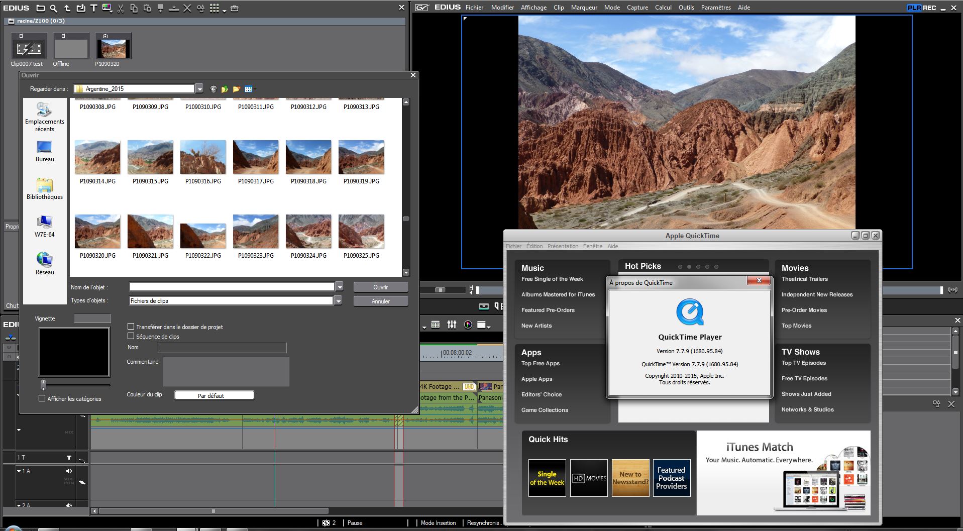

    à l'ouverture de projets dans édius 6.08, toutes mes images fixes i(photos jpg) sont à restaurer
    dans paramètres/paramètres système/outils d'importation/image fixe
    type de fichier : il n'y a que 2 extensions : targa files (*tga*) et sgi files (*sg*)
    champ de capture "image" sélectionné
    pour vérification d'importation d'une photo jpg dans la boite de dialogue du dossier de ces fichiers jpg, apparaît le message "dossier vide" et dans le déroulant des fichiers de clips il n'y a pas d'extension jpg. Si je mets tous les fichiers (*.*) les fichiers jpg apparaissent , mais après sélection il y a un message "ouverture du fichier impossible"
    le problème semble donc venir de l'extension jpg qui n'apparaît pas dans paramètres système, d'où ma question; comment faire pour avoir toutes les extensions qui figurent dans le manuel page 156

    :hello: Il faut mettre à jour QT (Quick Time) Bertrand :jap:

    merci Bcauchy pour la réponse QT version 7.7.9 installée, mais il y a sans doute une autre manip à faire pour définir la liaison entre édius et QT?

    OK mais attention c'est le QT d'aujourd'hui cette version, pas celui du temps de la 6.08
    Si je te propose cela c'est que je l'ai déjà vécu et j'ai mis du temps à trouver ..
    Le plus simple, réinstaller Edius et son QT contenu.. pas de souci de mémoire cette (très ancienne version ) utilise encore un dongle
    Edius actuel (W8) "mange" toutes dimensions et formats d'images
    Bertrand :hello:

    merçi pour ces réponses, non je ne pense pas à un problème de résolution car les photos ont été lues et exportées avant d'enregistrer la dernière version QT
    je vais voir du coté de la version du QT

    je pense qu'il suffit de désinstaller la version actuelle et de réinstaller la version précédente. de quik time...

    je vous tiens au courant. J'ai désinstallé la dernière version QT puis téléchargé et installé la version 7.7.3 du 8 nov 2012 et tout est revenu dans l'ordre
    moralité : il ne faut pas toujours télécharger les dernières versions proposées
    merci à Bertrand , Guy etc....
