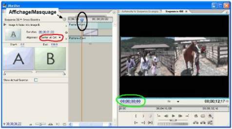

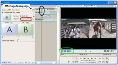

    1) Assure toi que ta transition est positionnée correctement en sélectionnant les 4 options possibles (voir figure : cercle rouge) tu peux positionner la transition soit : au début, à la fin, Centrée personnalisée.
    2) ensuite, lorsque tu fait glisser l'un ou l'autre clips (figure 3 du précédent post), le moniteut est alors partagé en deux partie. regarde le chronomètre en bas à gauche (cercle vert sur la figure jointe) il indique la réduction temporelle liée au réglage (en plus ou en moins selon le sens du glissement).
    A titre d'exemple, si je positionne une transition de durée "2 secondes", centrée. Il faut faire glisser le clip A de "-1 secondes" => controler ce temps sur le chrono en bas du moniteur
    et le clip B d'une durée identique.
    L'ajustement final sera ainsi réglé de façon optimale pour le début et la fin de la transition.
