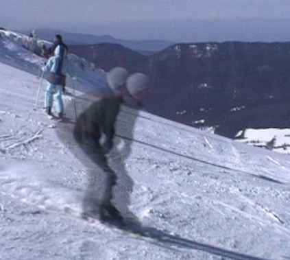

    J'en suis à mon 3eme film monté grace au tutorial mais là ca coince :
    Les 2 premiers venaient de source HI8 et montés avec Adobe 6.
    J'ai acheté un cam numérique et l'acquisition avec Windv. Après montage avec Adobe 6, j'utilise video server pour l'export et Virtual dub, mais là les images à déplacement rapides sont décalées, alors que je n'ai pas commencer la compression.
    Je me demande si cela ne vient pas de l'acquistion et s'il n'y a pas un prob d'entrelacement.
    Merci de votre aide.
    Denis

    Eh oui, cela vient bien de l'entrelacement.
    La capture n'y est pour rien, elle a été faite correctement.
    C'est l'encodage qui est en cause.
    Explication : l'entrelacement consiste à balayer alternativement les lignes paires et les lignes impaires. Ainsi, la vidéo entrelacée ce n'est pas 25 images par seconde de 576 lignes, mais 50 "demi-images" (on parle de trames) par seconde, contenant chacune 288 lignes.
    Ainsi, un arrêt sur image vu sur un écran d'ordinateur donne une image correcte si la scène est fixe, et un "effet de peigne" sur tous les objets en mouvements. Si tu redimensionnes ton image (comme sur la photo mise en lien) alors les deux trames se mélangent, l'effet de peigne disparaît, mais on retrouve les deux trames superposées. Sur une télé, dans la mesure où elle effectue un balayage entrelacé (c'est conçu pour !), un arrêt sur image provoque un "tremblement" dans les zones en mouvement.
    Maintenant la solution :
    1) Si le film doit être exporté en DV : garder l'entrelacement, sauf si tu recherches un rendu "film". Tu peux faire le test : tu exportes directement ton montage sur cassette DV, puis tu visionne le résultat en connectant ton caméscope DV à ta télé. Il n'y aura aucun problème d'entrelacement.
    2) Si le film doit être exporté en DVD : idem. Le DVD est conçu pour être visionné sur une télé et il supporte donc très bien le mode entrelacé (d'ailleurs de nombreux lecteurs ne supportent encore que ce mode). Il suffit de préciser que l'on veut ce mode lors de l'encodage au format MPEG-2.
    3) Si le film doit être visionné sur PC (format DivX ou autre), alors il faut le désentrelacer. En effet l'écran PC n'est pas entrelacé, donc inadapté au visionnage d'une vidéo entrelacée. Pour désentrelacer, je te conseille d'utiliser Virtualdub avec le filtre "Smart Deinterlacing Filter" (http://neuron2.net/smart.html). Je te conseille de décocher l'option "blend instead of interpolate" car dans l'exemple que tu donnes, il est clair que la vitesse d'obturation était supérieure à 1/50ème de seconde (en raison de la forte luminosité de la scène). Pour une vidéo tournée dans une ambiance moins lumineuse, un rendu plus fluide des mouvements sera obtenu en gardant l'option cochée.
