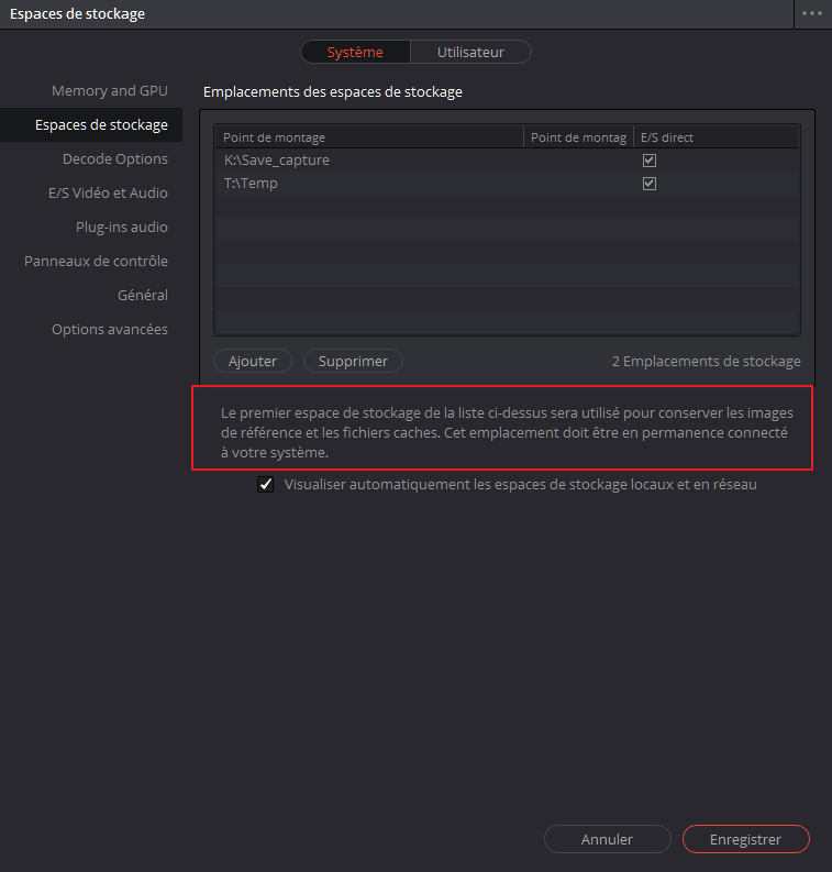

    Tu as déclaré le chemin que tu veux utiliser dans tes préférences ?

    Voir le post 4 de Ogt

    oui bien sur... mais justement impossible de faire ce que ogt décrit
    ogt écrit
    "Il faut voir ce que vous avez comme chemin par défaut dans la premiere ligne, et si ce chemin est accessible.
    Si vous changez d'ordinateur, il peut ne plus être accessible."
    Or, je n'ai pas changé d'ordinateur et je n'arrive pas à changer le chemin par défaut ! je le change et lorsque le clic sur enregistrer le chemin par défaut se remet d'office.. donc impossible de spécifier le chemin du cache
    s'agit-il d'un bug du logiciel ?

    Il faut rajouter un chemin dans la fenêtre indiquée plus haut

    oui oui,
    mais c'est bien le problème ! je n'arrive pas à rajouter ce chemin. je le mets via "parcourir" et la fenêtre ne prend pas l'ordre et revient automatiquement au chemin par défaut
