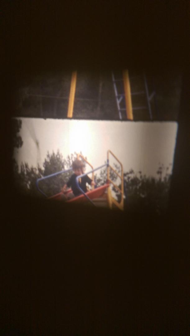

    Bonjour à toutes et à tous
    Je viens chercher de l'aide sur ce forum pour un problème avec un projecteur MARK 610D
    le filme est diffusé mais l'image en coupée en deux le bas est en haut et le haut en bas.
    j'ai regardé sur l'appareil mais je n'ai pas trouvé de réglage permettant de corriger le problème
    une personne à t'elle rencontré ce problème et à t'elle une solution à me proposer?
    merci d'avance pour votre aide
    steven.

    Bonsoir , ce que tu vois lors de la projection , c'est la partie basse d'une des images et la partie haute de l'image suivante . Ce défaut se corrige en agissant sur le bouton de cadrage qui va placer la totalité d'une image exactement en façe de la fenêtre de projection . Il est impossible que ton projecteur ne possède pas un tel réglage puisqu'il n'y a pas 2 cameras qui cadrent de la même façon . Au besoin , essayes de trouver la notice d'utilisation sur internet . Peut être aussi le bouton de cadrage est déserré et tourne dans le vide .

    Il me semble lui avoir donné, dans mon post précedent, le lien de la notice, la page et le numéro du levier à manipuler.
