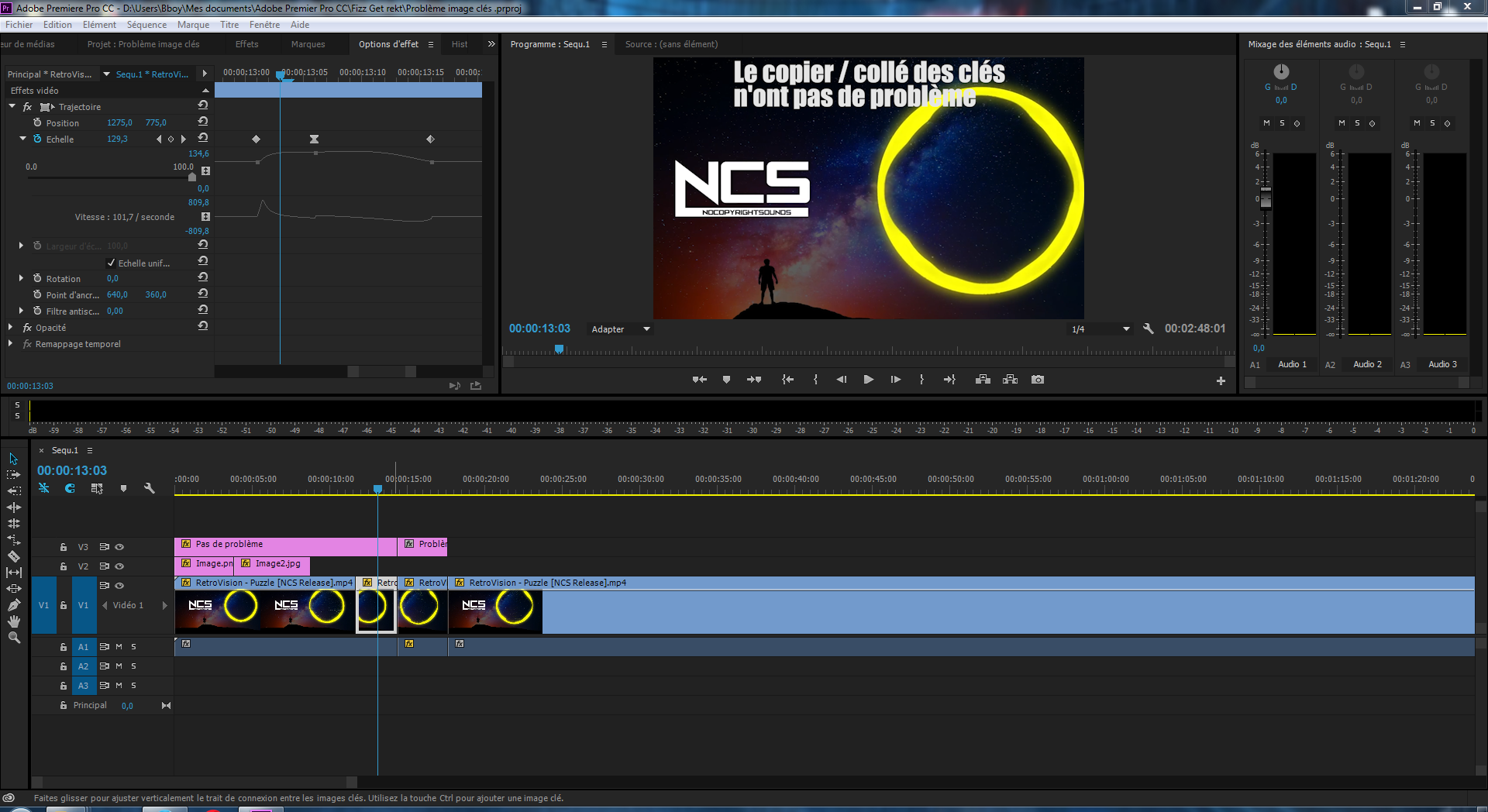

    Bonjour / Bonsoir,
    Je suis débutant sur Adobe Première PRO, je commence vraiment à maitriser le logicielle, mais j'ai un gros problème qui me perturbe:
    Je dois souvent faire des images clés dans mon montage, jusqu’as là je n'ai pas de problème, j'arrive très bien à mettre mes images clés comme je le souhaite.
    Mais le souci qui ce pose lorsque je veut copié/collé les images clés avec le graphique, (quand on clique sur le triangle qui pointe vers le bas), donc je fait un clique droit copié/collé dans le panneau d'options d'éffet, les images clés ce colle à l'endroit où je veut (dans un autre élément accéléré), mais ils n'ont pas le même espace, mais ont l'aire d'avoir le même "Graphique" et ça me pose un gros problème.
    Si quelqu’un d'aimable aurais une solution je suis preneurs ! :)

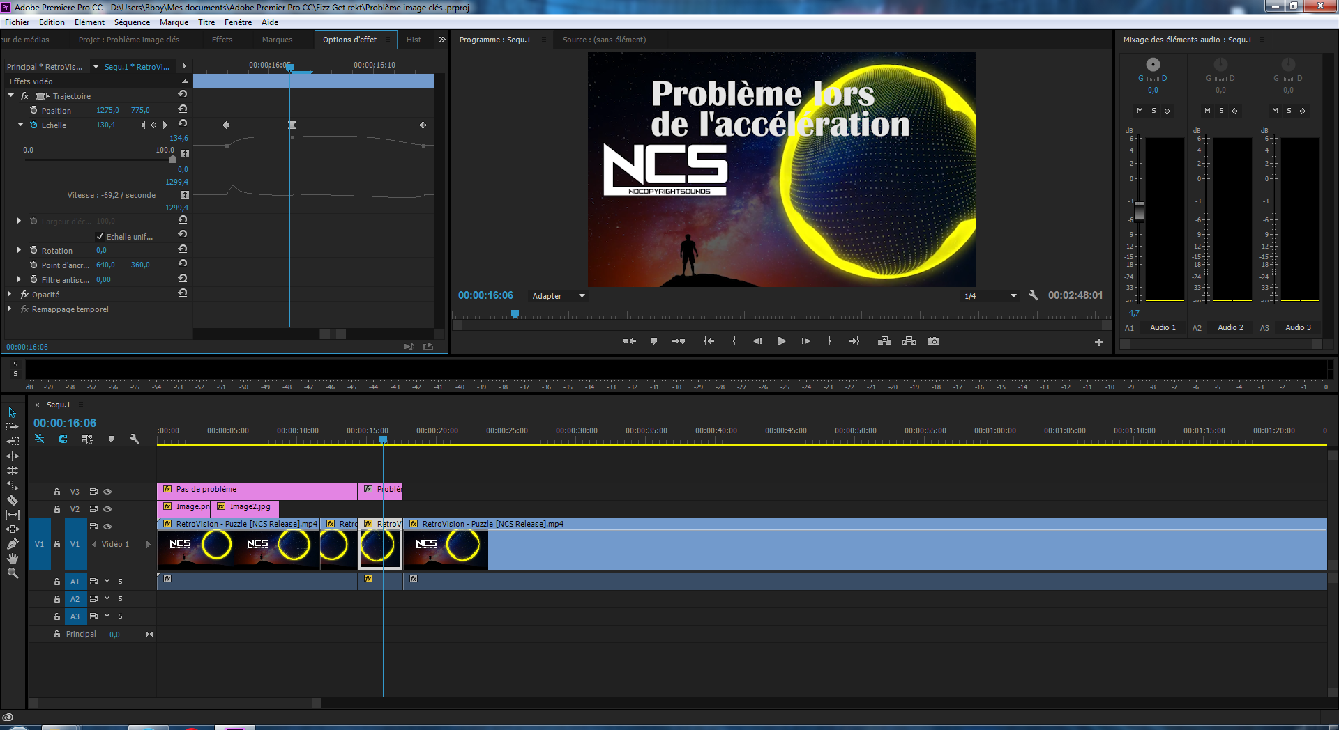

  4. yorets
    Je me suis peut être mal exprimer je vous envois un exemple pour que ça soit plus compréhensible
    en pièce jointe comme vous pouvez le voir le graphique à l'aire le même mais l'espace entre la 1ere, 2eme, 3eme, Image clés de la première image que j'ai envoyer et la deuxième ne sont pas le même après un copié/collé des images clés (par une sélection puis copié/collé sur l'élément accéléré)
    mon projet: http://www.sendbox.fr/5fda61b953557fd8/Image_clés.zip
    #4 yorets, 26 Juin 2016
  5. ogt
    1 - vous n'avez pas la même dilatation de la visualisation du graphique des images clés (bande élastique horizontale)
    2 - vos clip n'ayant pas la même durée, les images clés ne peuvent pas se positionner aux mêmes endroits.
  6. yorets
    Ca marche très bien quand je coupe la vidéo mais quand je l’accélère ils ne ce mettent pas bien j'ai même l'impression que les clés s'accélère aussi, il n'y as pas de solution pour y remédier ?
  7. ogt
    Si : ne pas copier les clés, mais les recréer au bon endroit sur la durée du clip.
    Une clé c'est sa position temporelle sur le clip, et la valeur des paramètres qu'elle représente.
    Si vous accélérez le clip destinataire, forcément les clés ne se retrouvent pas au mêmes endroits (vis à vis des images) que sur le clip original.
  8. yorets
