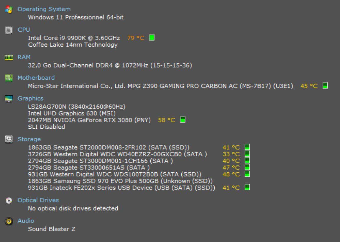

    Bonjour ;
    Je fais quelques montages depuis 3 ou 4 ans avec Edius 10 34 sans avoir eu jusqu'ici aucun problème. Hier après avoir réalisé un montage d'une vingtaine de minutes, sans effet important j'ai eu, à la lecture de la timeline, des images brouillées, illisibles ; je me suis aperçu que le fichier rendered était gigantesque ( environ 500 gigas pour 1SSD de un téraoctet) je l'ai effacé dans Edius, il est revenu ; j'ai fermé Edius je l'ai effacé dans l'explorateur Windows mais il est revenu ; de guerre lasse, je suis allé sur le site Grassvalley et j'ai téléchargé la version 10 35 ; sans aucune amélioration. je me trouve donc devant un montage qui est terminé que je peux calculer mais que je ne peux pas lire car l'image se brouille au bout de quelques minutes et que je ne peux pas exporter.
    quelle explication/solution voyez-vous ?
    Ma machine ma paraît hors de cause :

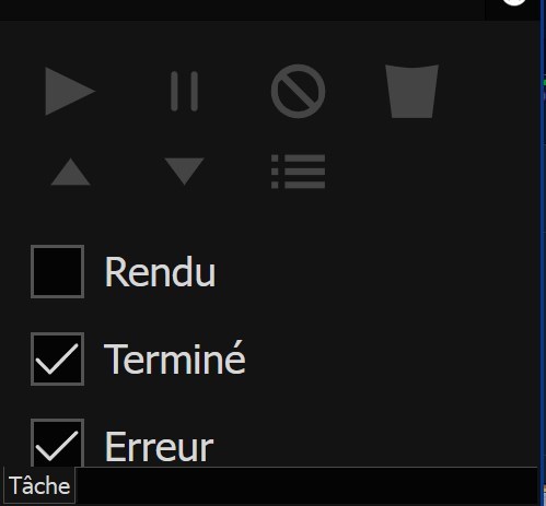

    Le refus d'export s'accompagne du message suivant
    et rien ne s'inscrit dans le job monitor.
    J'ai redémarré à plusieurs reprises, sans succès.

    N.B. ton processeur est anormalement chaud ! ..sauf si juste après le rendu ..ou il y a autre chose qui tourne en même temps ( faire CTRL - ALT - SUP pour vérifier )

    Ce qui me choque c'est que je fais 2 à 3 petits films par an, de voyages, et que je n'ai rien changé à mes habitudes (1 piste AV, 1 de titre, une de commentaire et une de musique) et quelques effets simples, depuis que j'ai Edius 10.34 (environ en 2000) . Et que dans les mêmes conditions de prise de vue et de montage je n'ai jamais vu ce problème. Ce qui me donne à penser qu'il pourrait y avoir autre chose, une défaillance de la carte graphique par exemple ; Crois-tu que ce soit envisageable ? En plus, ma tour est sous mon bureau et il y a longtemps que je ne l'ai pas nettoyée.

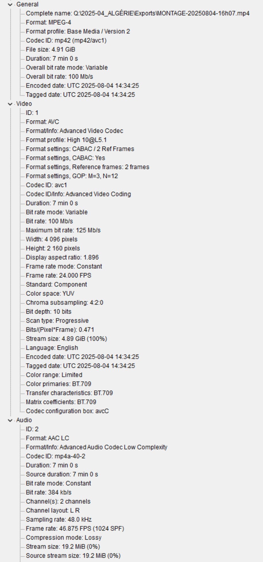

    De mon film de 20 Min, J'avais réalisé un extrait de 7 Min qui s'était exporté normalement en voici le médiainfo.

    1) Normal ...saturation du buffer d'Edius ... CPU à la ramasse

    5) pourquoi cet export en vrai 4K 4096 x 2160 pixels ? aucun intérêt c'est "glouton/énergivore " ... surtout que les téléviseurs ont en fait une résolution de 3840 x 2160 pixels. ( "UHD")
    (Globalement, Le format du Codec des Pocket est assez indigeste ...)

    :non: "ma tour est sous mon bureau et il y a longtemps que je ne l'ai pas nettoyée" :col:
    il faut le faire
