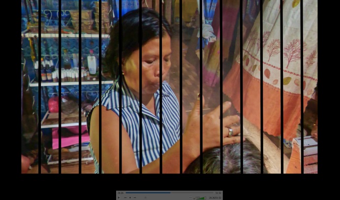

    Je cherche sans trouver depuis un mois la cause d'une anomalie de rendu DA VINCI RESOLVE STUDIO et demande donc de l'aide.
    Mon projet dure 52 mn et à partir de la minute 7 environ, certaines images sont altérées par des rayures verticales noires (voir photo jointe), rendant la vidéo in-regardable. Elles perdurent ensuite jusqu'à la fin du clip. Ces images altérées se produisent souvent à l'approche d'une transition mais ce n'est pas systématique; ça peut-être en plein milieu d'un clip.
    Si je copie 3 des clips concernés de mon film dans une timeline spécifique de test, les mêmes images altérées sont produites dans le rendu de cette courte timeline. Si j'enlève les 2 transitions entre ces 3 clips, le rendu n'a plus d'image altérée.
    J'ai aussi testé ceci: import d'un projet réalisé il y a un an et qui avait parfaitement fonctionné. Lorsque je fais son rendu aprés l'import, il produit aussi des images altérées.
    Les anomalies se produisent avec les codec H264, H265, DNxHR que j'ai généré en MP4 et Quicktime.
    Je pense donc que la cause est dans le rendu et pas dans le projet. Mais je ne sais plus où chercher : paramètres de rendu, GPU, cache, proxy ... ?

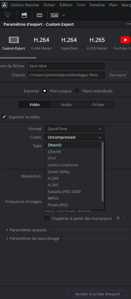

    Supprimer l’accélération graphique du GPU,
    choisir QuickTime ProRes 422 dans l'onglet d’export et le réexporter ensuite dans le format désiré.

    Je ne sais pas s'il y a un autre endroit que dans les PREFERENCES pour désactiver l’accélération graphique du GPU, mais voir sur l'écran joint se qui se passe. Remarquer d'ailleurs que je peux cocher / décocher NVIDIA mais pas AMD.
    D'autre part, étant sous windows, le QuickTime ne propose pas ProRes 422 (voir photo jointes).

    Ce qui est curieux dans ce défaut c'est qu'on dirait une incrustation proprement réussie.
    Comme si tu utilisais un soft d'essais bridé qui te rajoute un logo ..bridé en prison :cry2:

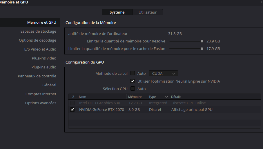

  9. Khronos
    1 970
    364
    +40 / 63 / -1
    Pour ma config avec I7 8700K et RTX 2070 sur DVR19
  10. bcauchy
    377
    26 469
    +810 / 2 774 / -66
    @JIM-HIT Regarde la copie d'écran de Khronos ...tu coches en (2) NVIDIA GeForce RTX 3070 Ti

  11. caraibe
    254
    24 068
    +589 / 1 882 / -84
    Donc quelques chose a été modifiée depuis.
    Tu vois pas ce que ça peut être ?
    Essaye de paramétrer comme Chronos dans un premier temps .
    Je doute que ça vienne de là mais c'est à tester !
    Ces barreaux de prison apparaissent d'un coup.
    Passe aussi ton PC avec un bon anti malware comme MalwareBits car ressemble un peu à un virus farceur (ça m'étonnerais beaucoup mais en informatique faut tout envisager)

    IMPORTANT PEUT-ETRE: En jouant les clips sur la timeline, c'est moyennement fluide car je n'ai pas généré de proxy. Par contre, il m'arrive d'apercevoir des images altérée de rayures noires (comme dans le rendu) en lisant la timeline.
    Il m'arrive aussi de voir des icones de clip en vert avec des rayures noires (voir les 2 dernières photos).
