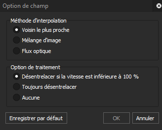

    il faut désactiver l'option "Flux optique" qui doit être en place par défaut.
    Clic droit sur un clip audio dans la TL, Effet temporel/Option de champ et déscactiver "Flux optique" et faire "Enregistrer par défaut"

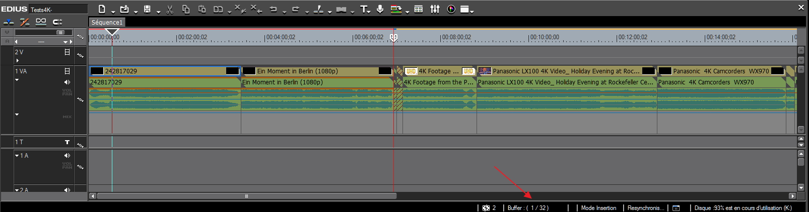

    A mon avis, c'est parce que votre processeur, I7 6850K, bien que haut de gamme, ne supporte pas Quicksync (pas de chipset graphique intégré) et que Edius sans cette option a tendance à bagayer :
    Voir l'utilisation des buffers de pré-lecture en bas de la timeline

  8. ogt
    Je ne suis pas trop d'accord, avec cette configuration, qui est particulièrement musclée, le traitement natif des rushes 4K ne devrait pas poser de problème.
    Il faut que fevermag nous donne l'affichage des ses buffers (mon image) pendant la simple lecture de la timeline.

    J'ai testé avec toutes les version d'Edius : 6.08, que je possède, 7.5 et récemment 8.32 en version d'essais :
    NIET, Edius ne veut rien savoir avec mon processeur et des clips en 4K : au bout de 3 secondes le compte de buffers de pré-visualisation tombe à 1, quelle que soit la taille de buffers que j'indique (cela ne change que le nombre de buffers de départ 32, 64, 128, 256, ...) et ligne rouge sur la timeline, et suite à cela, saccades de la vidéo et son extrêmement haché, donc inutilisable.
    Je l'ai déjà dit : je pense que la méthode utilisée par Edius pour savoir si la lecture pouvait se faire en temps réel est aberrante, et non reproductible, j'ai donné plusieurs exemples par le passé.
