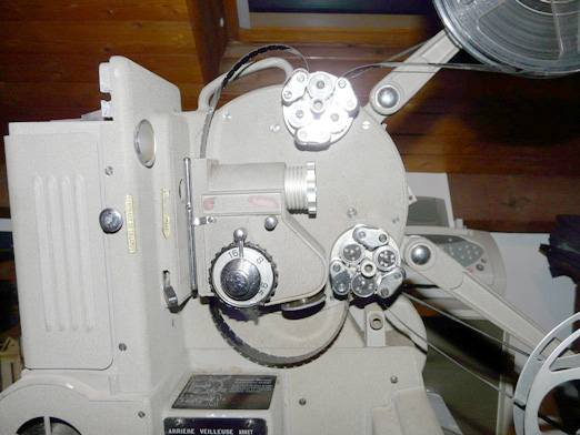

    Euh, je ne suis pas d'accord, si c'était vrai, les deux boucles seraient résorbées.
    Sur la photo, la boucle d'entrée est augmentée de la valeur de la boucle de sortie du couloir, ce qui me laisse penser que la griffre n'entraine pas le film (si on est en marche avant, bien sûr).
    Mais c'est contradictoire avec l'indication de pinscher affirmant que seule la boucle du bas se résorbe même en marche arrière. Ce qui est impossible sauf jeux énorme dans les engrenages des débiteurs.
    Faudrait essayer avec une boucle deux fois plus grande en sortie de couloir..

    La boucle du bas disparait ,en marche avant comme en marche arriére.
    Comment ce fait l'entrainement des 2 entrainements (haut et bas) peut -on vérifié.
    ceci dit les films ne subissent pas de dégâts.
    Cdlt

    Et que devient la boucle du haut ?
    As-tu vérifié la griffre ?
    Charge un film et fait tourner le moteur à la main et regarde ce que ca donne image par image
    Ajout :
    Peux-tu faire tourner à la main les débiteurs haut et bas ?
    Sens-tu du jeux ?

    Comment veux-tu obtenir de l'aide, tu ne réponds pas aux questions que l'on te pose.
    Peux-tu stp faire les manips demandées et nous dire ce que tu observes.
    Je te résume les manip demandées :
    1 - Est ce que la griffe execute bien ce mouvement : sort, descend, rentre, remonte, sort... ?
    2 - Euh... autre question idiote, en marche arrière, est-ce que la boucle supérieure se résorbe ?
    3 - Sur la photo de droite, celle ou la boucle inférieure est résorbée et celle du haut augmentée, c'était une marche avant ou une marche arrière ?
    4 - Que devient la boucle du haut lors d'une marche arrière ?
    5 - As-tu vérifié la griffre ?
    6 - Charge un film et fait tourner le moteur à la main et regarde ce que ca donne image par image
    7 - Peux-tu faire tourner à la main les débiteurs haut et bas ?
    8 - Sens-tu du jeux ?
    #20 saint kro, Oct 25, 2013
  6. pinscher
    20
    En enlevant le guide film , on voit bien le mouvement des griffes qui sortent, descendent , rentrent et remontent en faisant tourner à la main.
    Je place correctement le film avec boucle en haut et boucle en bas et vérifie à la main l'avancement du film avec les griffes et les 2 galets(tous est correct).
    Dés la mise en marche avant ,la boucle du bas disparait.
    En replaçant correctement le film comme il se doit, je fais l'essai en marche arrière , et la ,j'ai mes 2 boucles qui se maintiennent .
    Ce qui me donne une projection normal.
    je pense bien à un problème d'entrainement sur l'un des 2 galets( pignons),usure logique en marche avant du à son usage .Du peut étre aussi à l'utilisation de bobine de 26 cm . En fin de projection, le rembobinage ce pratique direct entre bobine, d'où pas usure en marche arrière.
    A la main je n'ai pas remarqué de jeu dans les 2 galets.
    Le plus simple serait d'ouvrir pour constater, mais je ne sais pas comment pratiquer.

    On avance, avant de démonter, un dernier test.
    Comme il n'y a pas de jeu dans les débiteurs, et que la boucle ne se résorbe pas en marche arrière, je penche pour une traction trop importante de la bobine réceptrice + une mauvaise pression sur le débiteur du bas.
    Donc peux-tu essayer de faire une projection en marche avant en retenant à la main la bobine réceptrice ?
  8. pinscher
    20
    je viens de faire l'essai sans la bobine receptrice, c'est l'entrainement du bas qui doit tirer trop.

    Là, il y a un truc que je ne comprends pas :
    Si l'avance manuelle est correcte, donc pas de boucle qui se résorbe, ca veut dire que le débiteur haut et le débiteur bas sont synchrones et tournent à la même vitesse.
    Alors encore quelques test pour essayer de comprendre.
    Chargement normal mais sans bobine réceptrice, et en marche avant, freine avec la main le débiteur inférieur.
    Que devient la boucle inférieure ?
    Autre test, chargement avec une boucle inférieure deux ou trois fois plus importante que la normale, et toujours sans réceptrice. Résultat ?

    Non, le debit est bon en marche arriére.
    En marche avant en laissant des boucles, dans la seconde suivante le film est tendu en sortie du couloir du film et le debiteur inférieur.

    Essaye d'être un peu plus précis dans tes réponses, parce que là, je ne sais pas ce que tu fais.
    Ca ne correspond à aucun test demandé
    Avec ou sans la bobine réceptrice ?
    Que devient la boucle supérieure, est-elle agrandie, stable ou disparue ?
  12. pinscher
    20
    Avec ou sans la bobine receptrice le probleme est le meme en marche avant.
    en marche avant ou arriere la boucle supérieur reste stable

    Etonnant, puisqu'en mode avance manuelle tu dis que le problème n'existe pas.
    Alors, pourquoi sur cette photo, la boucle basse est bien résorbée et la boucle haute est agrandie.
    Comment en es-tu arrivé là ?
  14. pinscher
    20
    En marche arriére ,la projection est correcte boucle en haut et en bas
    En marche avant, la boucle en haut est correcte, mais en bas elle n'existe pas,le film est tendu. ce qui occasionne les sauts d'images.

    Non, on ne voit pas la même chose !
    Sur ci jointe les deux boucles sont "normales", sur celle du post précédent, la boucle du haut est plus grande et celle du bas a disparu.
