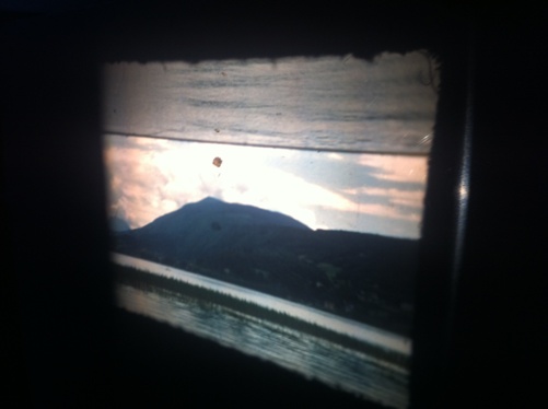

    Voulant projeter des souvenirs anciens après 20 ans de mise au placard du au probléme suivant.

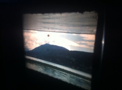

    J'ai l'image qui saute en marche avant, et la projection est bien en marche arriére.
    Merci d'avance

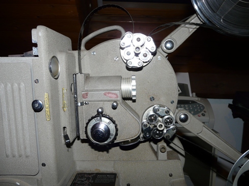

    Image de la projection

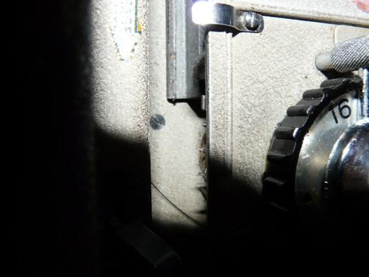

    image des griffes

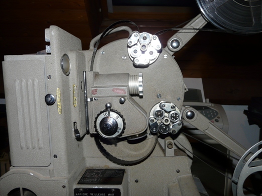

    image du film placé
    image du film en projection, le film est tiré.

    Sur la photo de droite, la boucle en sortie du couloir est résorbée alors que la boucle en entrée est augmentée.
    un peu comme si le film n'avait pas avancé dans le couloir, voir si la griffe bouge bien.

    Est ce que la griffe execute bien ce mouvement : sort, descend, rentre, remonte, sort... ?
