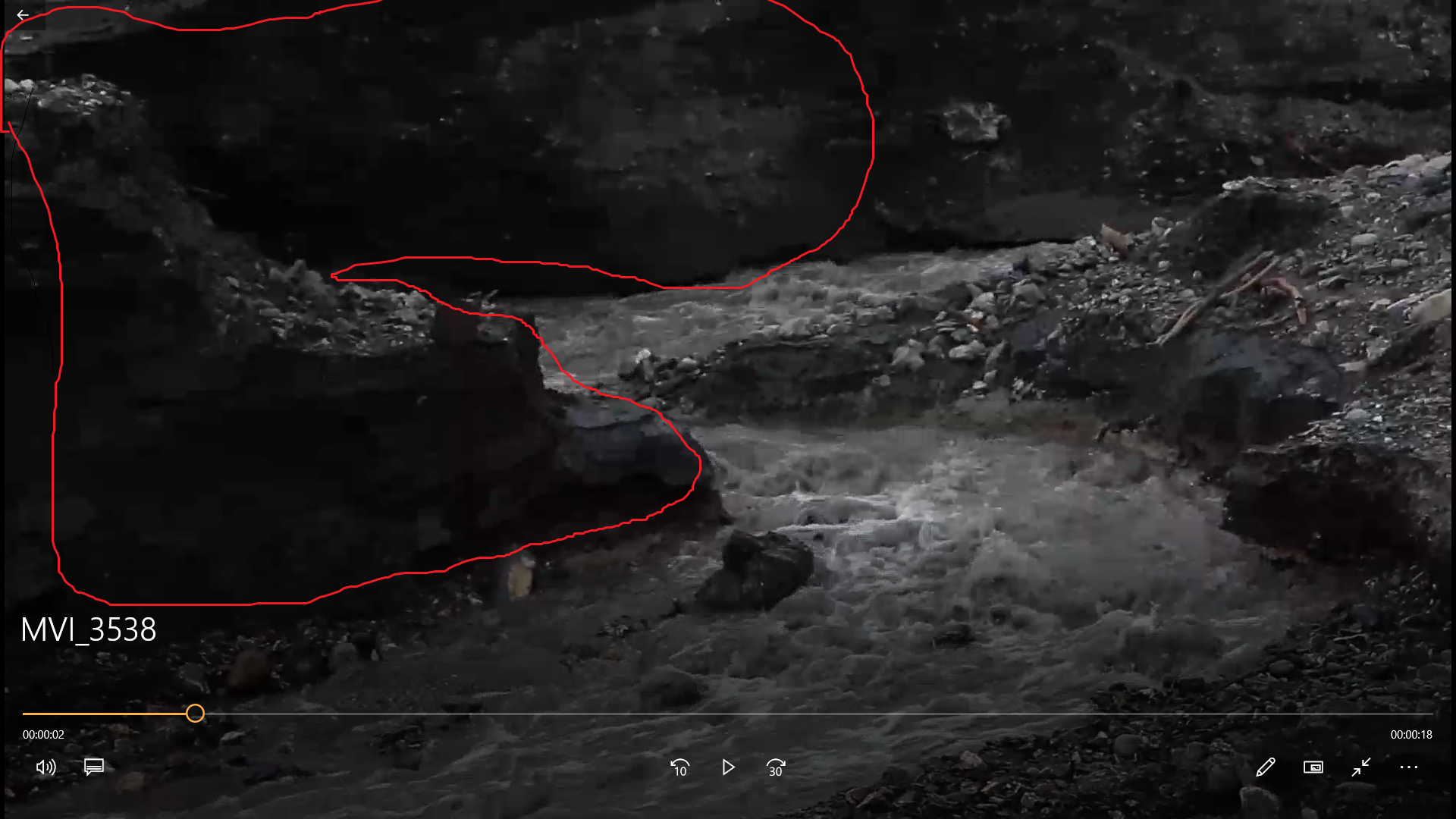

    À la lecture de mes rush, mon image est très pixelisée...
    Je ne pense pas que ce soit une question de luminosité, car je filme assez souvent en réglage sombre.
    Savez-vous pourquoi j'ai cette image pixelisée ? Est vraiment un problème de sous-expo ?
    PS : je filme avec un 650D couplé à un Canon 17-50 f/2.8. Le plan était à vitesse 60, F/7, 35mm, ISO 200
    Merci d'avance,
    Benjamin

    Images sombres + beaucoup de choses à encoder (la flotte, c'est l'enfer).

    Bonsoir , la flotte , c'est effectivement très dur en numérique . Peut être aussi que le débit video de tournage est trop faible.

    En revanche, j'ai bcp de rush où il y a le même problème sans pour autant avoir le meme nombre d'informations. Exemple, j'ai un plan avec une feuille en premier plan (flou) et un panorama fixe en second plan. Quand la mise au point et faite sur le panorama, la feuille (floue) est pixelisée. Et quand je fais mon point sur la feuille, elle nr l'est plus.

    Si de base tes vidéos sont aussi dégueulasses que ce que tu nous montres alors oui, il y a un vrai souci ! C'est à peine digne d'une webcam !

    Comme dit Alcoriza, ça serait pratique d'avoir un bout de vidéo avec wetransfer (mettre le même email dans les 2 champs et retourner le lien court d'un des 2 messages reçus) et au moins ce que retourne mediainfo en mode d'affichage texte.
    Les symptômes ressemblent beaucoup à un débit trop faible pour supporter la quantité des informations présentes et en mouvement, d'où l'apparition de macroblocs.

    Avec un débit entre 6 et 8 Mbits/s pour de l'AVCHD en 30p ça ne peut être que "dégueulasse".
    Est ce les clips originaux du 650D ou des clips transcodés ?
    Dans le premier cas, vous n'avez pas choisi le meilleur réglage sur cet appareil !
    (qualité image au max, il ne semble pas il y avoir de réglage de débit)

    Il n'y a pas de secret, c'est au maximum du 7Mb/s pour du HD1080, c'est un débit bien trop faible pour rendre cela. De plus, c'est du Baseline@L5 qui est la version bas de gamme de AVC, et en Quicktime qui est l'un des moins riches parmi les différentes versions d'AVC donc le moins efficace à débit équivalent.
    Je suis dubitatif d'un tel débit sur un appareil de ce prix.
    En espérant que quelqu'un connaisse cet appareil pour savoir s'il est possible d'avoir un autre format d'enregistrement ou s'il y a un paramètre pour en augmenter le débit.

    Cet appareil enregistre avec des débits bien supérieurs en 1920P. Il faudrait que notre ami aille fouiner dans les menus pour trouver le réglage maximum.
