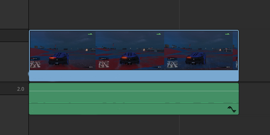

    Comme on peut le voir sur l'image du milieu elle n'a rien à faire ici et ceci se produit tout du long du clip, du coup je passe énormément de temps à chercher ces images parasites. Mais malheureusement même après avoir passez du temps à tout enlever si je fait la moindre manipulation sur la timeline et bien d'autre image de se type reviennent. voila, pour le coup je ne peut pas être plus précis .
