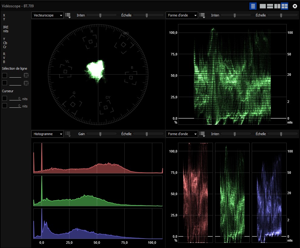

    le vecteurscope indique que ton image est beaucoup trop dans le bleu.
    Lors de la conversion de ta K7 as tu la possibilité de réaliser une meilleure balance des blancs ?

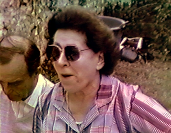

    Apres des retouches avec des combinaisons de filtres et des masques tu peux arriver à rattraper un petit peu les défauts de colorimétrie. Ci dessous un exemple réalisé rapidement.
    Avant ;
    Apres avec recentrage de la balance des blancs :
    le stade suivant serait de traiter la colorimétrie des visages par des masques successifs pour donner une teinte de peau plus réaliste.
    Si tu pars avec une meilleure balance des blancs, le résultat sera plus facile à obtenir suivant le rendu que tu veux et le temps que tu veux y passer.
    A bientôt.
