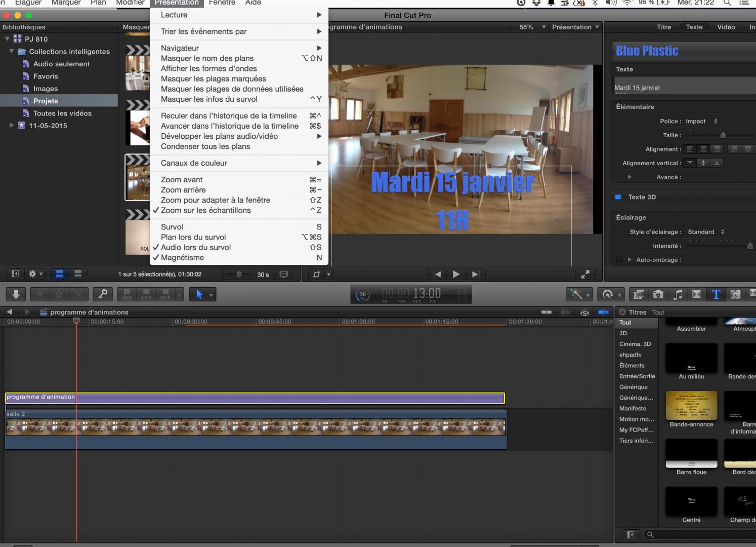

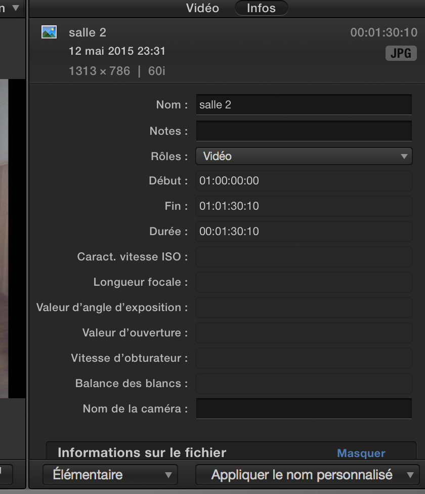

  3. jpchat
    +0 / 0 / -1
    je vois bien le menu déroulant présentation mais je ne vois l'item qualité
    ci joint des captures d'écran
    quelque soit l'effet choisi je ne peux pas ralentir ou accélérer le texte sans jouer sur la duré, alors que je ne veux justement pas que la durée change
    comment faire??
    Merci

  4. JLB21
    5 800
    60
    3 036
    +167 / 361 / -12
    Flou de visualisation : ce n'est pas dans la barre de menu mais dans le visualisateur, à côté du facteur de grossissement.
    Titre 'Défilement' : je ne vois pas où est le problème de la durée…
    Le défilement implique forcément une durée, depuis l'apparition de la première ligne jusqu'à la disparition de la dernière.
    Dans ton exemple, tu veux, je présume, que le défilement corresponde à la durée du plan de base.
    Dans ce cas, tu étends le titre sur la longueur de ce plan. La vitesse de défilement sera proportionnelle à cette durée.
    Si tu veux que le défilement soit plus rapide, tu réduis l'étendue du titre que tu centres différemment par rapport au plan de base.
