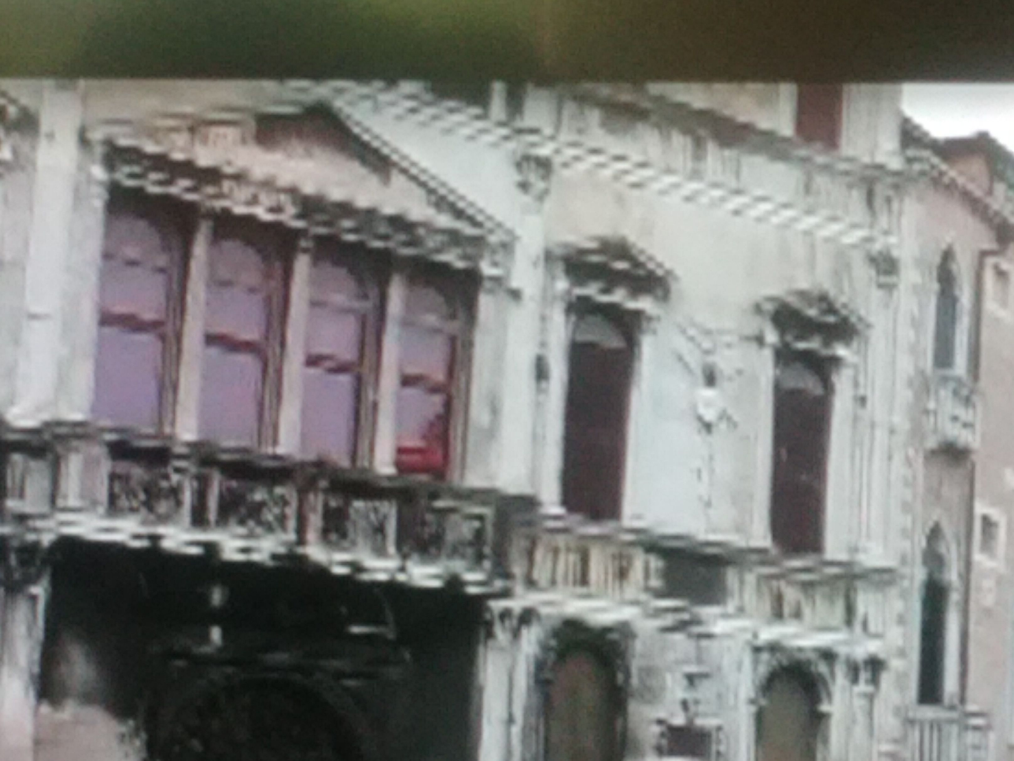

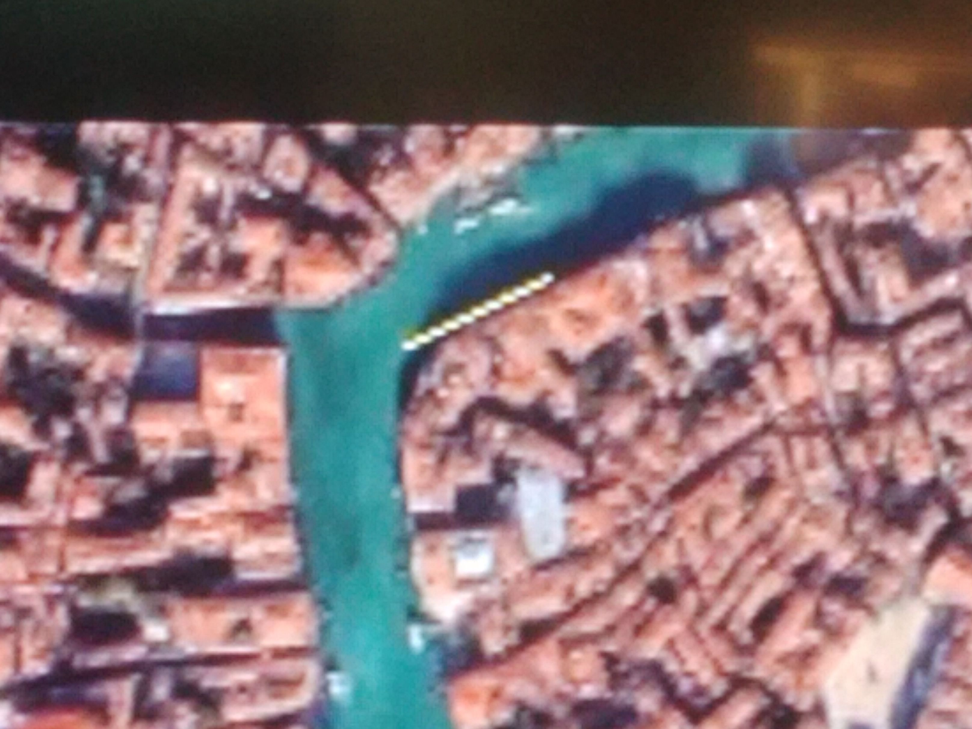

    Bonjour à tous,
    Je n'ai pas vu la réponse à mon problème sur ce forum (en cherchant avec "escalier"), c'est pourquoi je me permets de poser ma question ici :
    j'ai filmé avec mon camescope Panasonic, et je fais un montage avec d'autres sources (films, docus, etc), et quand je fais un rendu avec Vegas 14, j'ai comme l'impression que toutes les diagonales sont en escalier sur les parties issues de mon camescope (cf photos jointes) IMG_20180103_120159.jpg IMG_20180103_120410.jpg IMG_20180103_120127.jpg .
    J'ai modifié qq paramètres (comme le désentrelacement, sans succès), mais comme je n'y connais rien, je n'ai rien amélioré :-(
    J'ai rendu en mpeg2 format DVD (car je cherche à faire un DVD avec menus au final) : est-ce que cela joue ?
    Je me permets de copier ici les caractéristiques video :
    Format : AVC
    Format/Info : Advanced Video Codec
    Profil du format : Baseline@L4.1
    Paramètres du format : 2 Ref Frames
    Paramètres du format, CABAC : Non
    Paramètres du format, RefFrames : 2 images
    Paramètres du format, GOP : M=1, N=30
    Identifiant du codec : avc1
    Identifiant du codec/Info : Advanced Video Coding
    Durée : 1 min 4s
    Débit : 9 146 kb/s
    Largeur : 1 280 pixels
    Hauteur : 720 pixels
    Format à l'écran : 16/9
    Type d'images/s : Constant
    Images par seconde : 29,970 (30000/1001) Im/s
    Espace de couleurs : YUV
    Sous-échantillonnage de la chrominance : 4:2:0
    Profondeur des couleurs : 8 bits
    Type de balayage : Progressif
    Bits/(Pixel*Image) : 0.331
    Taille du flux : 69,8 Mio (97%)
    Langue : Anglais
    Date d'encodage : UTC 2017-09-23 09:14:25
    Date de marquage : UTC 2017-09-23 09:14:25
    Gamme de couleurs : Limited
    Coordonnées de chromaticité : BT.709
    Caractéristiques du transfert : BT.709
    Coefficients de la matrice : BT.709
    Un grand merci d'avance pour résoudre ce pb (rageant !) si possible en m'expliquant comme cela fonctionne, que je puisse m'en souvenir pour les fois suivantes !
    Cordialement
    weyb

    Vos vidéos d'origine semble être en progressif.
    Il faut donc dans toute la chaine de montage (timeline, export) conserver cette caractéristique.
    Vous avez probablement exporté en entrelacé.

    Il faut bien sûr mettre ordre des champs sur : Aucun (analyse progressive).

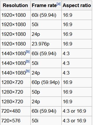

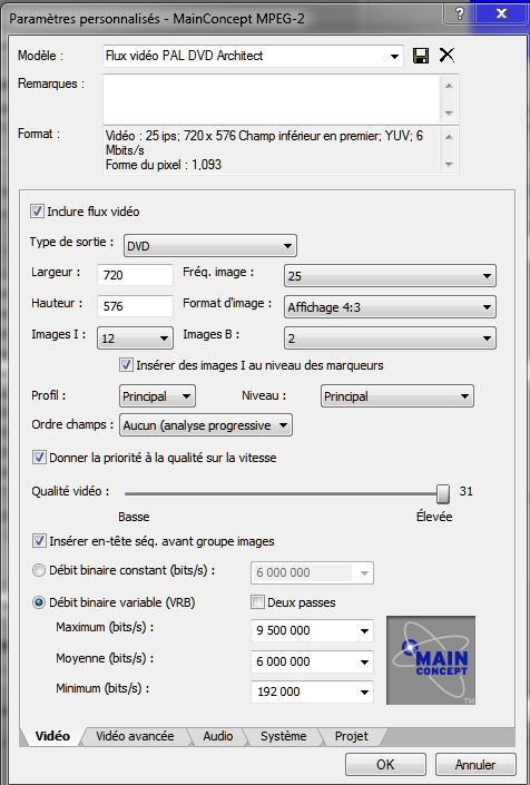

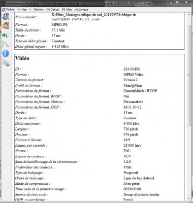

    Désolé de vous contredire, mais c'est bien dans la norme :
    Tous les DVD commerciaux que je possède, sont en 25p (donc en progressif, pas en 50i), et mon logiciel préféré Adobe Premiere, qui suit rigoureusement les normes, me propose bien sûr le 25p
    Meme Vegas le propose :D (image1)
    Par contre ce n'est pas dans la norme Blu-ray (image2)

    Inutile de se bagarrer sur ce point car vous avez raison tous les deux.
    A l'origine la norme du DVD VIDEO est donnée par le B Book (en 1996, je crois).
    A l'époque, et pour assurer une parfaite compatibilité avec les lecteurs et écrans en entrelacé, l'encodage des DVD étaient (et sont toujours) en entrelacé.
    Problème : les films argentiques, eux, étaient de par nature en progressif. Alors, pour respecter strictement la norme l'encodage du film se faisait en PSF qui revient à mettre du progressif (le film) dans un conteneur entrelacé (le flux DVD). Cette technique est encore utilisée sur le DVD et sur le Blu-Ray dans certains formats.
    En tant que professionnel, il m'arrive d'avoir à faire des masters de pressage pour DVD et je respecte strictement cette norme (mon encodeur est prévu pour) car en cas de problème je ne tiens pas à avoir d'histoire.
    En tant qu'amateur pour les diffusions restreintes aux amis (je n'en fais plus beaucoup maintenant) je suis moins pointilleux et un encodage direct en progressif marche aussi.
    Donc, pour notre ami, il peut encoder son DVD en progressif je ne pense pas que cela puisse poser problème.
    Pas les miens. Les vob du film me sont annoncés en entrelacés. Normal, ils sont en PSF, comme indiqué plus haut.

    donc, pour revenir à mon souci initial, le fait de faire un test en progressif (sur un bout de video qui posait pb) semble avoir résolu le pb !!! :bravo:

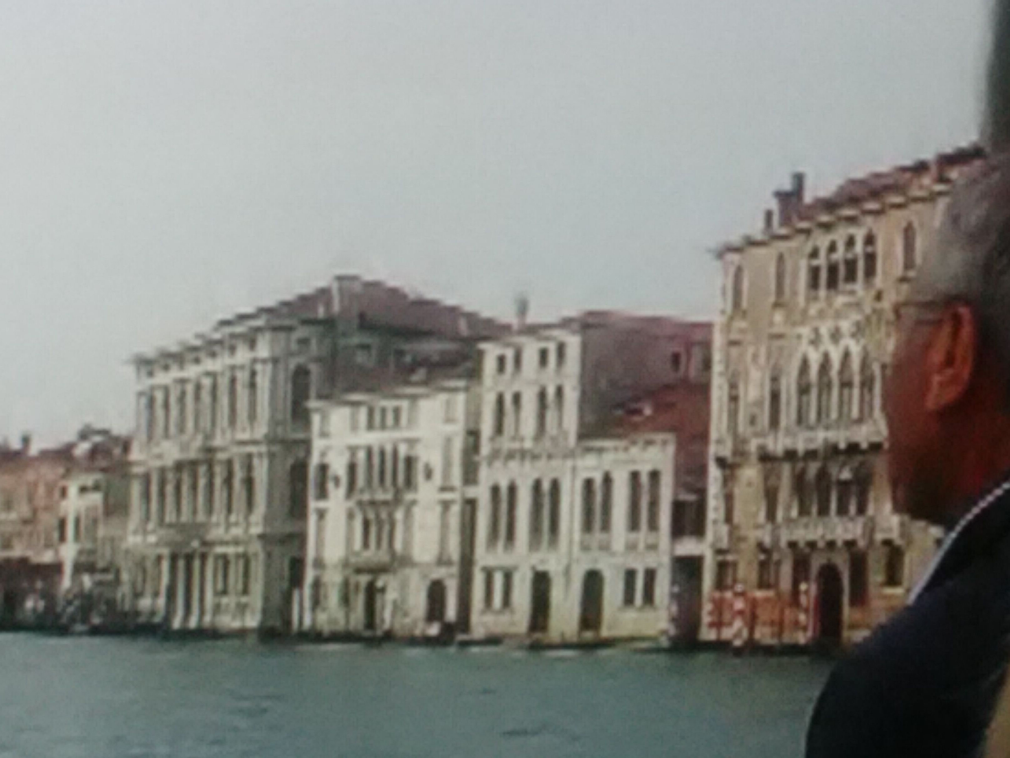

    Bjr,

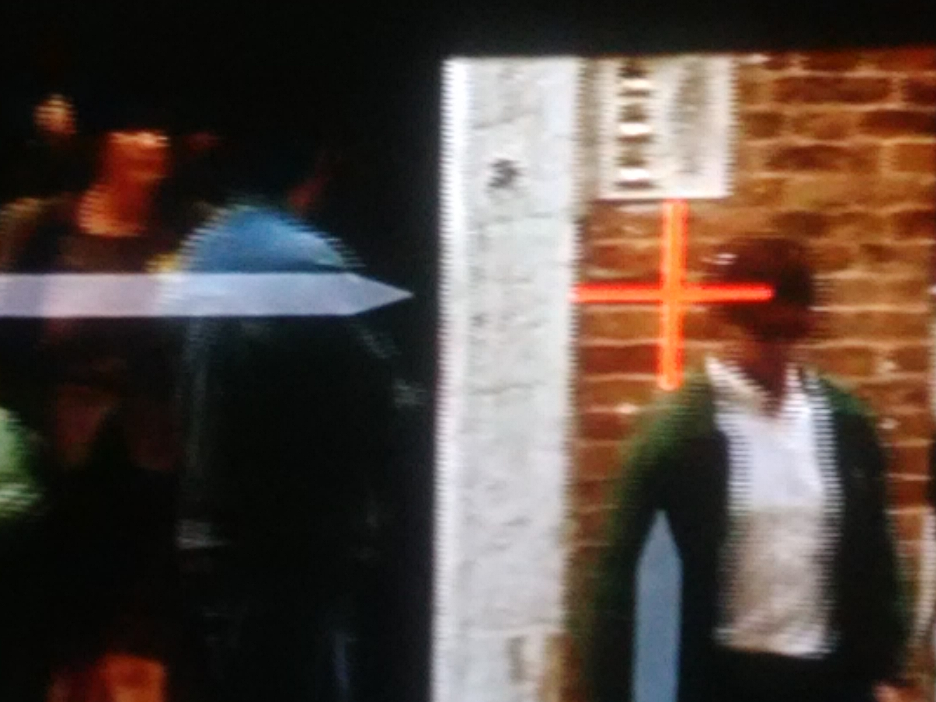

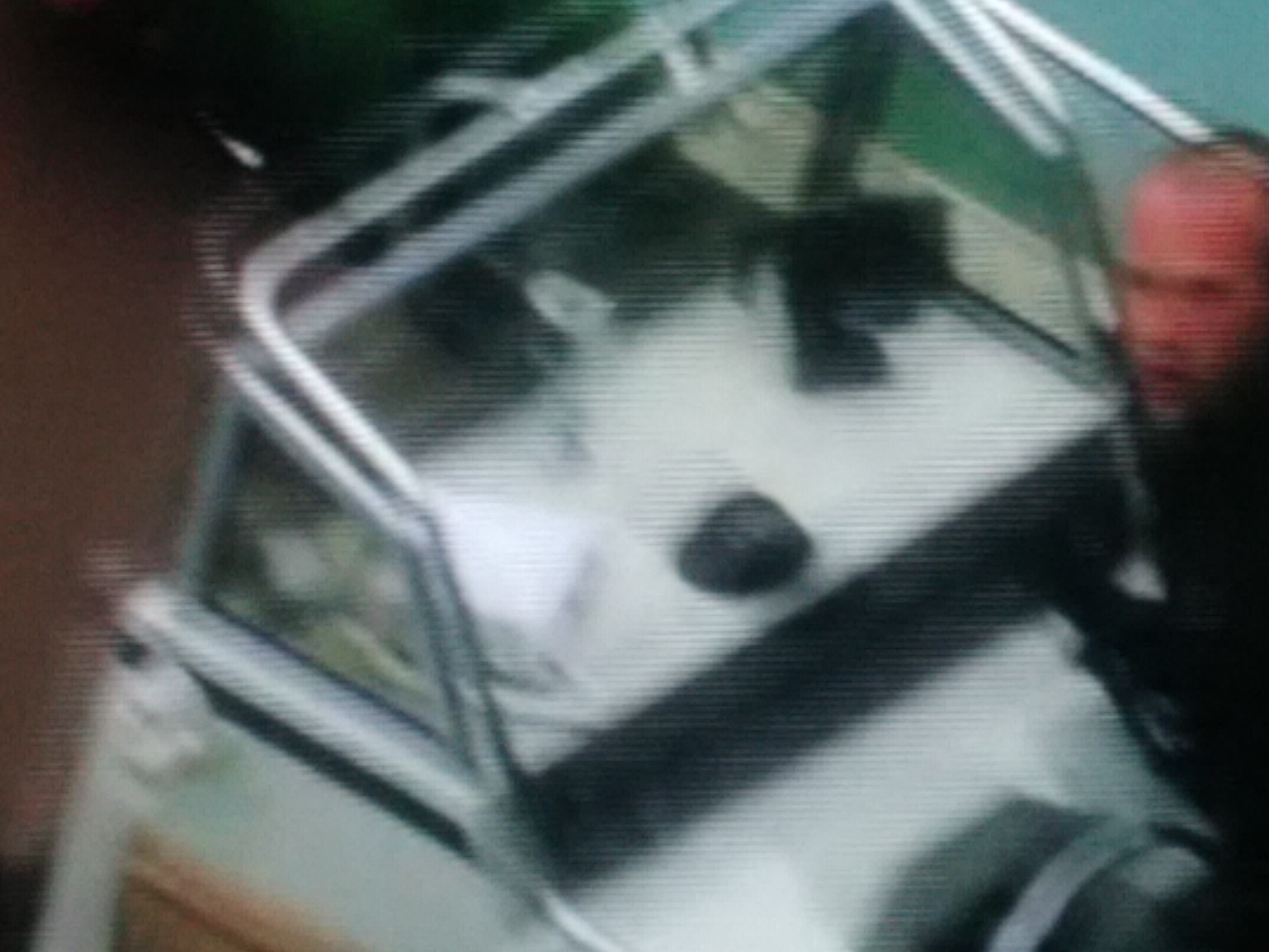

    alors, le point sur la situation :
    - pour mes videos perso, c'est nickel,
    - par contre pour les extraits de films, j'ai de petites stries comme sur les photos ci-dessous :
    y a-t-il un moyen de les éviter ?
    comme je le disais hier, ces films sont aussi en progressif
    d'avance merci pour votre aide !
