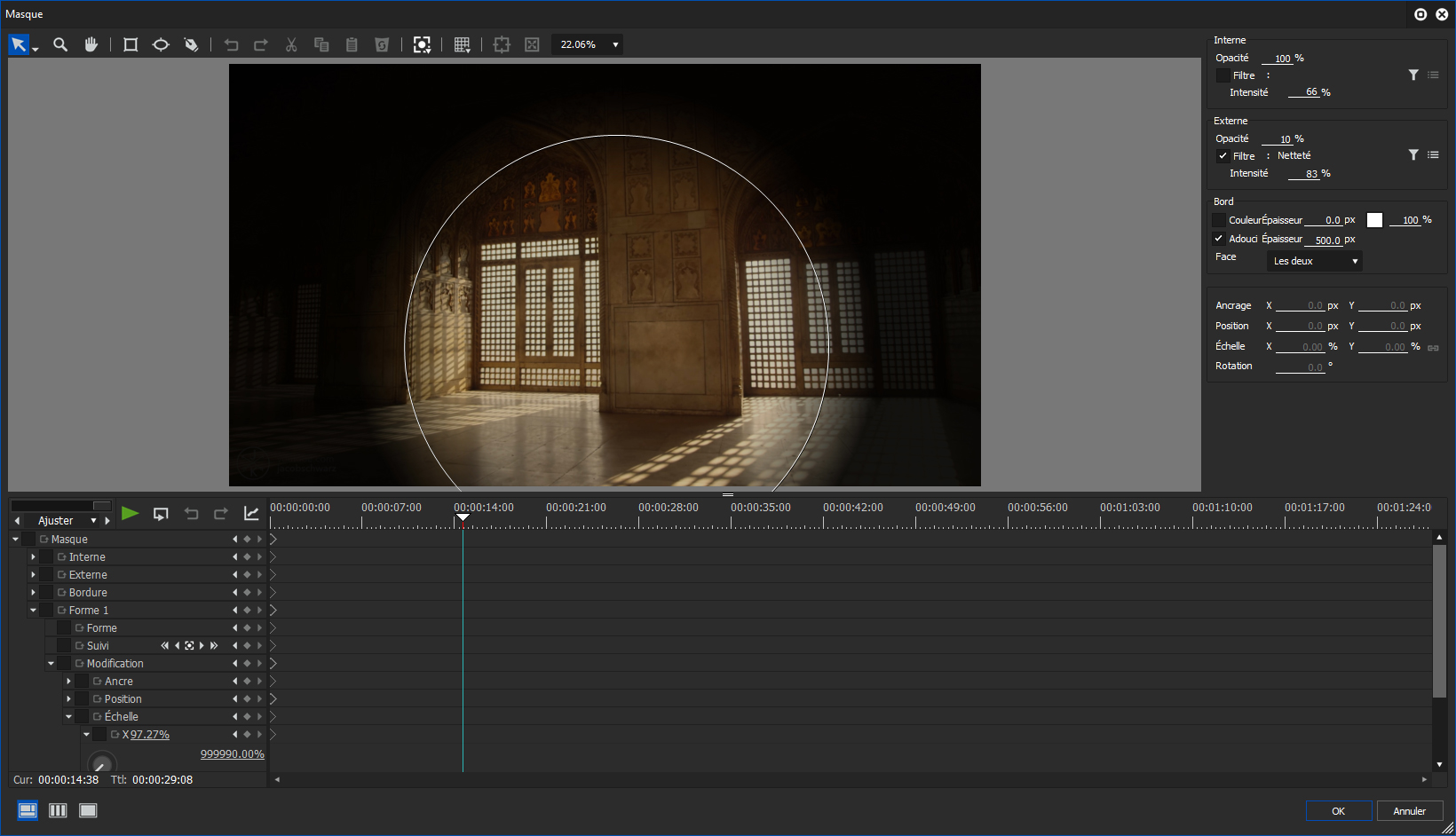

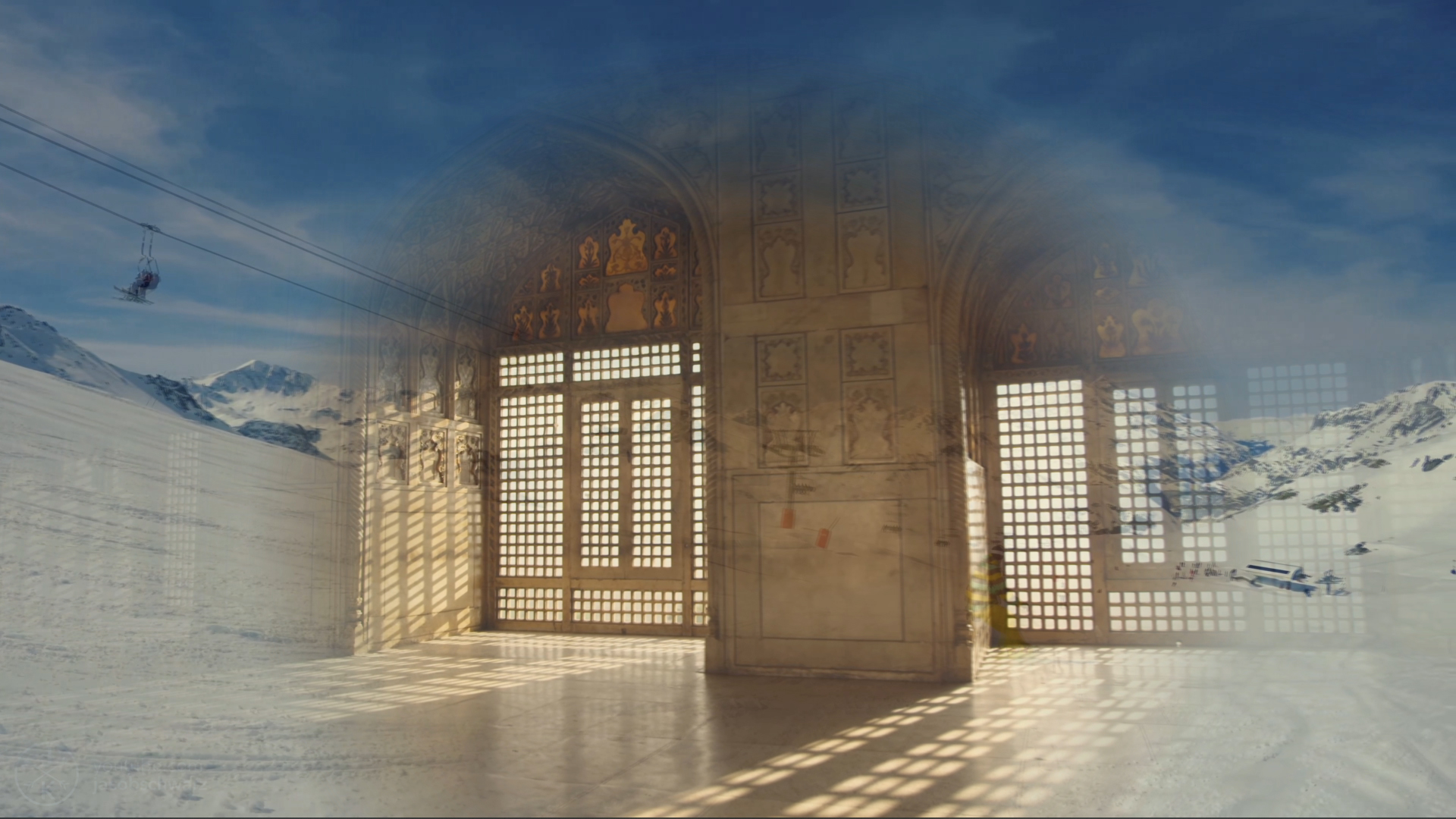

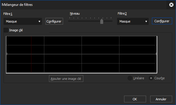

    Parfaitement réalisable à l'aide de l'outil " mélangeur de filtre ". ( je viens de tester sur Edius 9.40 )
    Si nécessaire, je ferai un tuto ,dès que possible
    Quelques copies d'écran :
    • Je recommande ! Je recommande ! x 3

    Bonsoir à tous, et merci à vous deux.
    Giroudf m'a mis sur la voix et je venais de faire quelques essais en couche alfa (pas top mes essais...)
    et JMM m'a donné le coup de "grâce" !
    Super. En suivant les indications de tes images j'obtiens ce que je veux.

  14. ogt
    Je ne suis pas certain que ça réponde à la demande initiale :
    Vous avez réussi à faire une transition progressive entre l'intérieur et l'extérieur du masque, avec la solution de JMM ?
    Car ce que propose JMM, c'est de jouer sur la netteté entre deux masques, ce qui n'a rien de progressif.
    Ou alors je n'ai pas compris sa solution.
    (je ne suis pas non plus un gros utilisateur d'Edius).
