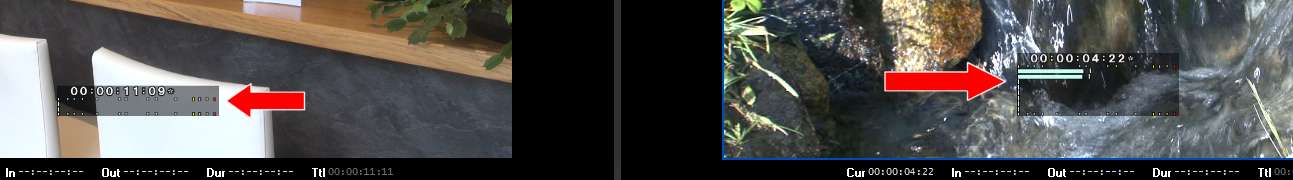

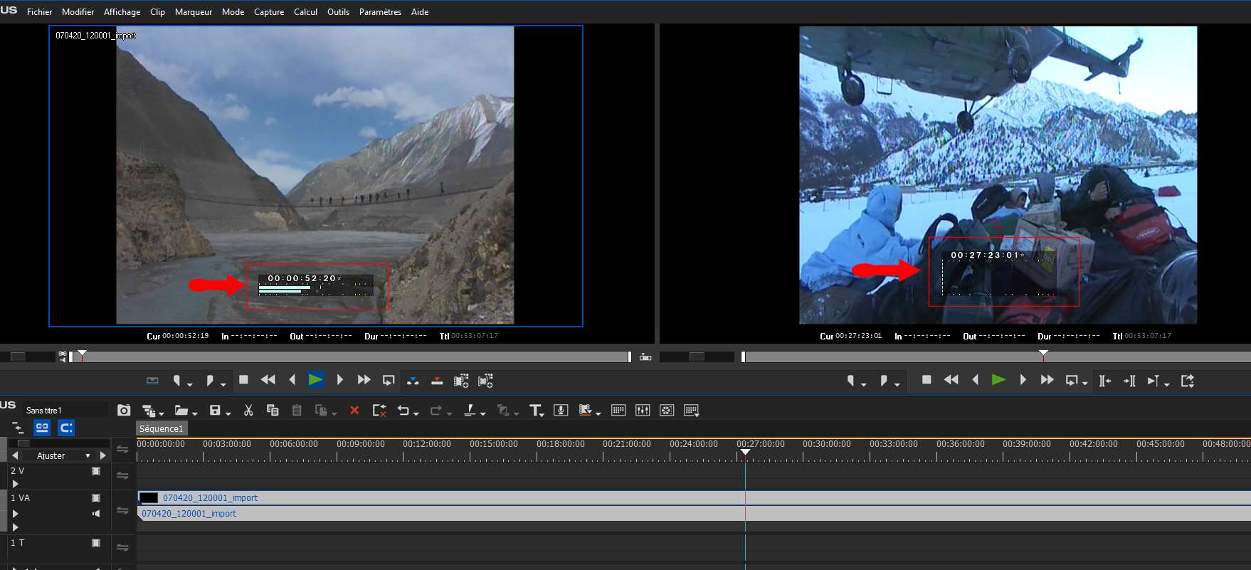

    Petite question subsidiaire : je n'arrive pas à réduire la hauteur du vumétre, je n'ai pas trouvé dans les paramères utilisateurs ... J'ai manqué quelque chose ?
  10. serge65
    37
    Désolé, je me suis mal exprimé ...
    Les hauteurs du vumètre ne sont pas identiques (voir photo plus grande) et je trouve qu'au montage, ça fait un gros "pavé" ...
    Je peux bien sûr décocher l'apparence pour le montage et le remettre quand je suis sur l'audio, mais je pensais pouvoir avoir la même hauteur à droite comme à gauche vumetre1.jpg
  11. serge65
    37
    Merci pour ton "acharnement" à me répondre
    Quand je suis au montage, assemblage des clips, j'ai un vumètre normal à gauche (time code + canal gauche-droite) et le rendu à droite avec toujours le gauche-droite mais une hauteur plus importante, sous le time code et canl G.D., que celui de gauche. J'ai pensé d'abord que c'était pour toutes les pistes audio ajoutées (visibles individuellement), j'en ai donc ajouté 2 (dans 1A & 2A) mais j'ai toujours qu'un seul canal G et D à la lecture.
    Donc, mon interrogation : à qui sert tout cet espace ? sinon comment le supprimer ?
  12. Marc
    9,950
    90
    8,667
    +50 / 147 / -1
    Serge, c'est ton projet qui est mal défini.
    Tu as dû mettre 8 pistes audio au lieu de 2 pistes.
    Tu peux toujours modifier les paramètres du projet en cours pour le réduire à 2 pistes.
    Marc
