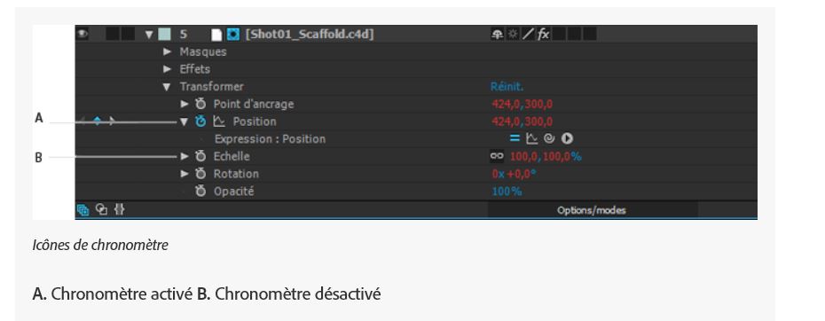

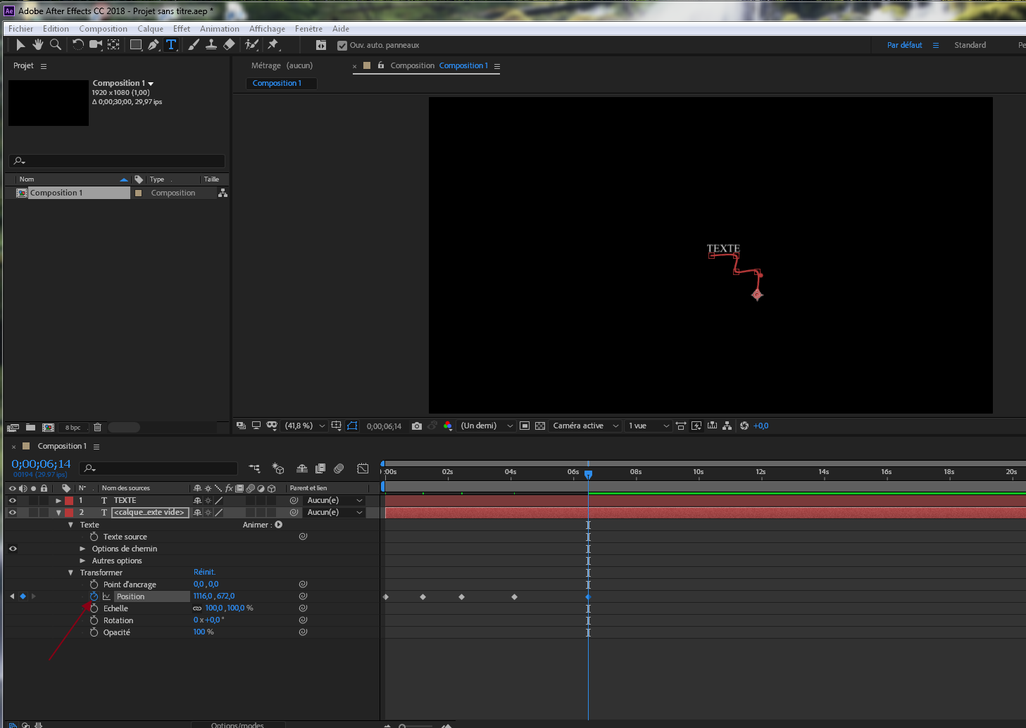

    Pour activer les images clés, il faut cliquer sur l'horloge en face du paramètre choisi (voir flèche rouge sur mon image).
    C'est pourtant bien expliqué dans la Doc :(image 2)
    Principes de base des animations dans Adobe After Effects
